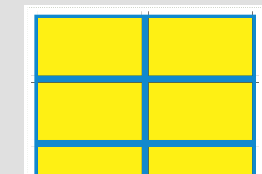

Natomiast nie do konca rozumiem co chcesz zmienic w tym co proponuje Corel.
On ustawia to dobrze jest obszar zadruku np. w przypadku wizytowki 90 na 50 potem jest spad taki jak chcesz i dopiero jest linia ciecia.
Jesli to Ci nie wystarcza to jest tez makro do takiej multiplikacji i dodania lini ciecia.
pozdr.
w zal. to co robi Corel
na niebiesko ustawilem spad, zeby odroznic od tego co zostanie po przycieciu.
Oczywiscie te rozsuniecia miedzy uzytkami mozna zmieniac.

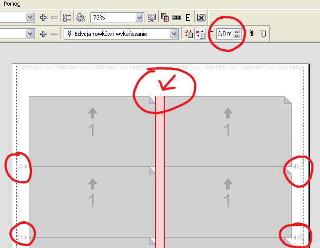

Witam. Bardzo mało praktykowałem w Corelu, pracując głównie w InDesignie, lecz ostatnio musiałem się na niego przesiąść. Gdzie można zdefiniować rozsunięcia użytków, tak jak na załączonym wcześniej obrazku? Nigdzie nie znalazłem tej opcji. Jedyne co osiągnąłem, to spady na zewnątrz użytków, które stykają się wewnętrznymi krawędziami ciecia i wewnętrzne spady nie są widoczne.

Moze to co w zalaczniku troche rozjasni.
Pobierz Plik ściągnięto 1168 raz(y) 12.12 KB
Wysłany: 16 Kwiecień 2011, 10:35
Jeśli kolega Wawel pozwoli, to dodam tylko, że to wszystko w podglądzie drukowania.
Jeśli grafika ma spad, to rozmiar użytku ustalamy w dokumencie na taki jaki ma mieć po obcięciu.

Dziękuję bardzo za szybką i rzeczową odpowiedź. Chyba byłem za bardzo zdenerwowany i przegapiłem te ustawienie.
