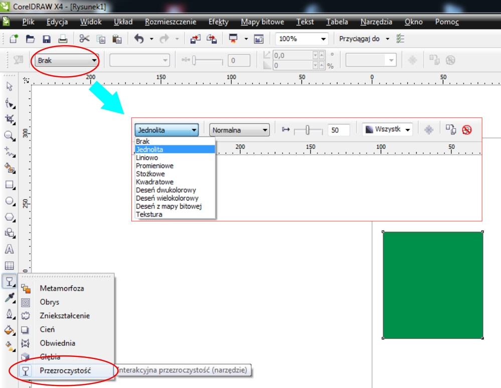

Czy można w DRAWIE zmniejszać przeźroczystość obiektów?
Wtapiać z przeźroczystością można. A jak zmniejszyć widoczność całego obiektu?

w 9tce można, przy zastosowaniu przezroczystości pojawia się w górnej belce suwak którym procentowo sobie ustawiasz stopień przezroczystości. Więc pewnie w wyższych wersjach corela tym bardziej można.

No to ja mogę ale tylko tak robić ze WTAPIANIEM. A gdzie jest suwak do zmniejszania przeźroczystości CAŁEGO obiektu? Poza tym 9-tka to już przeszłość.

Wysłany: 16 Maj 2011, 07:57
Pobierz Plik ściągnięto 5868 raz(y) 234.11 KB

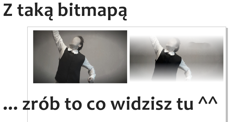

Sprawdź załącznik.
I dalej...
Nie da się w Corelu DRAW tak zrobić. Bo gdy po zastosowaniu przeźroczystości liniowej, znów wejdziesz w przybornik i wybierzesz przeźroczystość, to będziesz mógł tylko modyfikować tą co już ustawiłeś, a DRUGIEJ takiej nie będziesz mógł dodać.
Więc... Jak dodać drugą?
Jeżeli natomiast mam nie bitmapę (jak w załączniku pokazaną) a obiekt z soczewką to tego nie mogę zrobić. Bo jak rozdzielam te dwa obiekty (co radziliście) to przecież ZNIKA ten obiekt, a ten rozdzielony dostaje innych właściwości - znika mu oczywiście też ta przeźroczystość.
Dać Wam projekt? Tam mam zrobiony obiekt (krzywa), który posiada wtapianie (stopniowo zanika). I nie da się dodać kolejnego (np. w innym kierunku) wtapiania na ten obiekt. A jak - przypominam - rozdzielę ten obiekt z cieniowaniem to on już nie jest cieniowany bo wraca do oryginalnych, poprzednich rozmiarów i swej zawartości, więc znika także i jego przeźroczystość.

Zamień obiekt na bitmapę, zastosuj efekt i znowu zamień na bitmapę jeżeli chcesz stosować następne efekty. I powtórka jeżeli znowu to samo (uwaga, jakość się pogorszy z każdym następnym efektem!).

Jeżeli chodzi Ci o ten akurat przykład z bitmapą to da się bardzo prosto zrobić.
Najpierw zduplikuj bitmapę.
Na jednej bitmapie wciśnij F10 (CorelDraw12) - inaczej "Kształt (narzędzie)"...
następnie zaznacz dwa punkty narożnikowe górne i zjedź do połowy bitmapy - tak powstanie dolna połowa obrazka.
Na drugiej zduplikowanej zrób tak samo, lecz złap dolne punkty narożnikowe - tak powstanie górna połowa obrazka.
Następnie... na jednej zrób "Interakcyjna przeźroczystość (narzędzie)" i wybierz 'Liniowo' i tak samo na drugiej tylko że odwrotnie.
Przybliż do siebie te dwie połówki bitmapy tak, aby tworzyły jedną całość.
(Nie mam zbytnio czasu screenów zrobić).
Myślę, że to nie jest aż tak trudne do zrozumienia.

Bunch najprostszy i najszybszy sposób przedstawił Ci Malutki.
Stosujesz przezroczystość do obrazka, zamieniasz na bitmapę (wiem, że już jest :-) i ponownie stosujesz przezroczystość w drugą stronę, do drugiej połówki tego samego obrazka. Szybciej się nie da.
