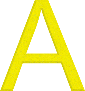

Czerwony:
robisz obrys napisu na zewnątrz, rozdzielasz, wycinasz napisem obrys i nadajesz tak otrzymanej figurze kolor biały. Następnie stosujesz do niej efekt fazy (Okno -> Okna dokowane -> Faza. Do napisu stosujesz wypełnienie tonalne.
Żółty:
tak jak wyżej, robisz obrys napisu na zewnątrz, rozłączasz i stosujesz do obrysu efekt fazy. Napis wypełniasz wypełnieniem tonalnym (odcienie żółtego), zamieniasz na bitmapę i dodajesz efekt szumu.

chezare, możesz dać link do cdr-a z tego pliku. Próbowałem u siebie (x5) zrobić tak faze jak w górnym napisie (aby wyglądała dokładnie jak 100% plastik z pp) i nie wyszło może jak zobaczę ustawienia to załapie
Wysłany: 25 Maj 2011, 07:10
Cześć Kula, narysowałem i skasowałem :-)
Cała sztuka z efektem wklęsłości polega na tym żeby obrys przyciąć tym co w środku. Wtedy robi Ci się faza w dwie strony i na zewnątrz i do środka.
Teraz jak byś zamalował środek, to będzie wyglądało jakby grzbiet fazy był od niego wyżej.
