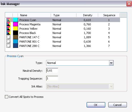

Tworzę w CorelDRAW X5 projekt. Drukarz polecił zastosować kolory PANTONE plus czarne napisy CMYK złożone tylko z koloru czarnego. Tak też uczyniłam. W Corelu wszystko wyświetla mi jako Pantone, czarny: C=0, M=0, Y=0, K=100 oraz szary: C=0, M=0, Y=0, K=30. Jednakże po przekonwertowaniu do PDF kolor czarny ma domieszkę innych barw. Z każdej strony przejrzałam ustawienia, szukam, zmieniam, nic. Wciąż nie mam czystego czarnego.
Przygotowuję dokument do druku pierwszy raz. Grafik z drukarni "umywa ręce" i nie chce pomóc.
Załączam screena, tak to wygląda przy druku pdf.
Z góry dziękuję za pomoc.
Pobierz Plik ściągnięto 651 raz(y) 113.08 KB

Jak rozumiem masz w projekcie 4 kolory - 3 pantone + czarny?
Jeśli Corel "robi ci schody" to jest na to sposób - wypuść 4 osobne PDFy:
- każdy panton osobno wszystko co masz w danym pantonie z wybraniem na czarny (biały napis) chyba, że czarny na być nadrukowany to nie.
- Czarny napis (reszta biała)
Kolory w jakich to zrobisz są obojętne - drukarz dostanie blachy i podłoży kolory jakie dostanie na zleceniu, więc spokojnie wypuść każdy jako odcienie szarości.
Jeszcze jedno - jak robisz wybranie to mogą chcieć zalewki, ale jak nie chcą to już zmartwienie drukarz żeby się spasować :)
Warto żebyś pokazał projekt a nie tylko tabelkę, będzie można coś więcej doradzić.

Ciekawe rozwiązanie i dość logiczne:) tylko, czy by się w drukarni spodobało. Jutro prześlę ponownie moje kombinacje i zapytam, czy mogę zrobić w czterech plikach:)
Wciąż wydaje mi się, że to szwankuje konwersja do pdf. Może macie pomysł, jakie ustawienia mogą wpływać na "czystość" czerni w tym przypadku? Po ponownym otwarciu pdf w Corelu wszystkie czarne krzywe są "czyste". Natomiast przy drukowaniu dodaje CMY.
Zwątpiłam i zapisałam w pliku .ps . Rezultat: wszystkie PANTONE mam w CMYKU:/

a może daj też czarny pantone bo co drukarzowi za różnica to i tak 1 płyta
Wysłany: 16 Lipiec 2011, 19:13
W opcjach pdf'a w zakładce "Zaawansowane" ustaw "docelową reprezentację obiektów" jako RODZIMY.

Hmm... Malutki ma rację. A jeśli nie pomoże, to użyj zamiast Pantonów odpowiednio C, M, Y i opisz drukarzowi, jakimi Pantonami ma drukować wyciągi C, M, Y (np. C=PANTONE 7426 C, M=PANTONE 626 C, Y=PANTONE 1405 C - mówię przykladowo, użyj odpowiednio Twoich Pantonów). I pedeef wyjdzie bez kłopotów.
Robiłem tak tysiące razy, jeszcze na filmy - przed laty, kiedy nie było CTP.
