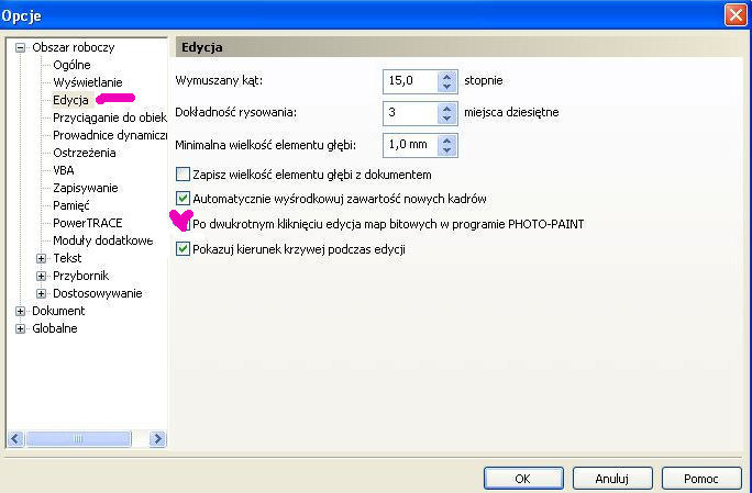

Odhacz później po zamianie na bitmapę klikasz 2x na obrazek w CD
