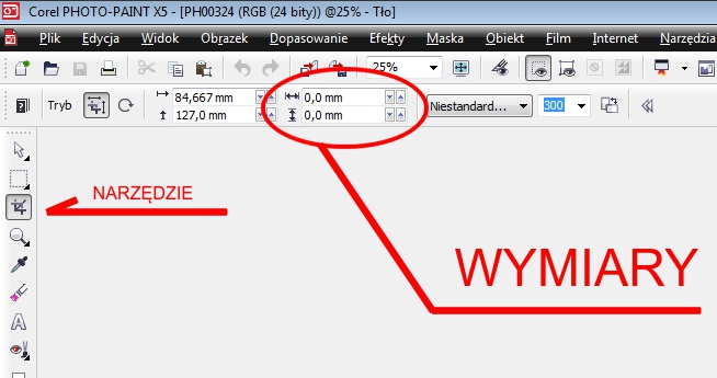

Gromog, witaj. Typowy format na kubek to 200x90mm. jeśli zdjęcie jest za duże/małe to radze zrobić to tak:
1. pomniejsz na ekranie zdjęcie tak abyś widział je dość dobrze ale miał wokół pole manewru - szarą obwódkę określająca obszar poza zdjęciem.
2. skorzystaj z narzędzia kadrowanie (skrót "d")
a- w górnej listwie zadeklaruj wymiary 200 na 90 i nie przejmuj się że prostokąt będzie za mały/duży
b- chwytając za narożne węzły wykadruj tak jak Ci pasuje
c- kliknij 2x na zatwierdzenie - teraz masz zdjęcie w proporcjach
3. włącz drukuj i ustaw rozmiar wydruku 200 na 90 włącz odbicie lustrzane
5. gotowe
Robię tak od lat i jest ok
