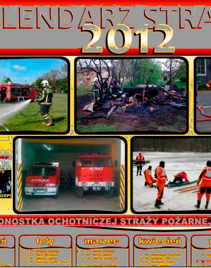

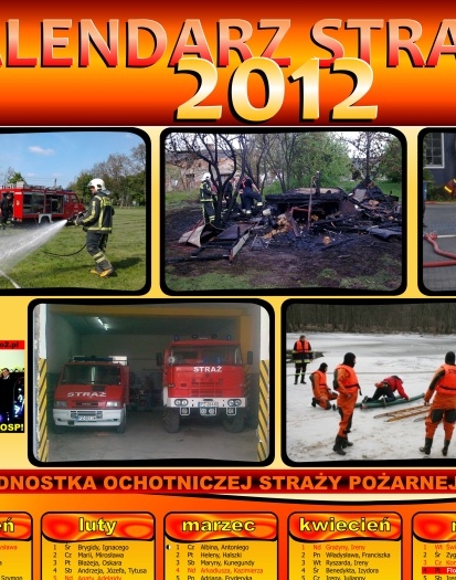

kinga napisał/a:
zauważyłam, że się nie pokrywają i to chyba największy problem dla mnie jak to podciągnąć, będę zatem wdzięczna za podpowiedź czy w ogóle jest możliwe uzyskanie na wydruku ,albo jak to uzyskać, takiej kolorystyki i inensywności barw jak na pliku jpg załączonym, albo chociaż zbliżonej.
Wrzucam 2 pliki
Jeden pokazuje kolory ktore nie wchodza do przestrzeni cmyk przy tym profilu ktorego uzywasz - zaznaczone na szaro.
I drugi co mozna uzyskac tylko przy konwersji do cmyk w Corelu.
pozdr.
cmyk.pdf
Pobierz Plik ściągnięto 223 raz(y) 1.82 MB
Pobierz Plik ściągnięto 342 raz(y) 102.34 KB

Wysłany: 8 Styczeń 2012, 12:59
Czy ja wiem, podobne to jest do tego Twojego pdf-a, zwykla konwersja z poziomu programu do cmyka i publikowanie do pdf/X-3
W opcjach w zarzadzaniu kolorem ten profil o ktorym wspomialas, tam gdzie rgb nie dalem Adobe rgb tylko ogolny.
W opcjach icc, kolorymetryczna wzgledna, i Kodak bo na 12-stce nie dziala Adobe CMM.
pozdr.

W/w plik o nazwie pozacmykiem.jpg pokazuje (na szaro) ktore fragmenty proj. sa poza przestrzenia cmyk, reszta kolorow miesci sie w przestrzeni cmyk-a.
Roznice o ktorych wspominasz po czesci moga byc wynikiem ustawien monitora, ktory przelamuje Ci kolory. W tych pierwszych pedefach ktore przyslalas rzeczywiscie kolory byly pozbawione nasycenia, ale w tym ostatnim bylo juz lepiej, duzo blizej tego pdf-a ktory przyslalem.
Jesli chcesz miec 99% pewnosc jak kolory wyjda w druku, to zrob sobie proofa-kotraktowego przed drukiem kalendarzy. I ewent. zamow profesjonalna kalibracje sprzetu.
