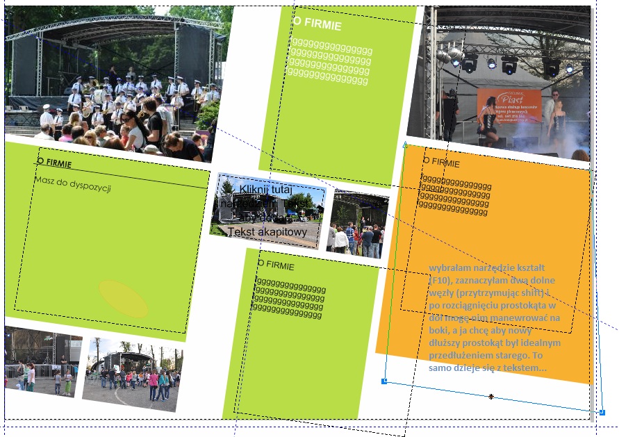

Chcę rozciągnąć element (pochylony prostokąt) chwytając za dolną krawędź i rozciągnąć go w dół, tak żeby po rozciągnięciu boki prostokąta były w tym samym miejscu, a jedynie zmieniła się długość prostokąta, szerokość ma być cały czas taka sama, położenie również ma się nie zmienić.
Dodatkowo w tym pochylonym prostokącie ma być tekst, który jest pochylony tak samo jak prostokąt i odsunięty od granic prostokąta o 1cm.
Moje próby były takie:
Gdy zaznaczaczam obiekt pojawia się taka ramka z czarnych kwadracików - niestety gdy chwytam kwadracik obiekt zmienia swoje położenie lub deformuje się.
Próbowałam również rozciągnąć obiekt (narzędzie kształt) chwytając za dwa zaznaczone, narożne węzły (shift+zaznacz), w tej sytuacji już jest lepiej ale obiekt "kosi się" na boki.

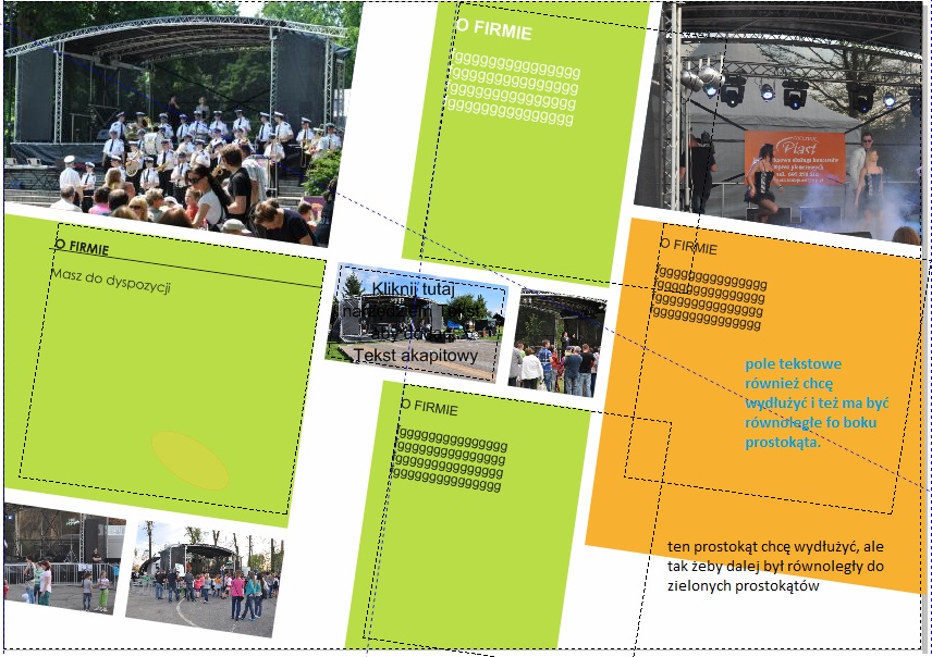

Prostokąt rysuję, udało mi się zamienić go na krzywe (moje wcześniejsze prostokąty były już krzywymi), naciskam F10 czyli kształt i prostokąt kosi się na boki.
w załączniku zrzuty ekranu z opisami bezpośrednio na zrzutach.
