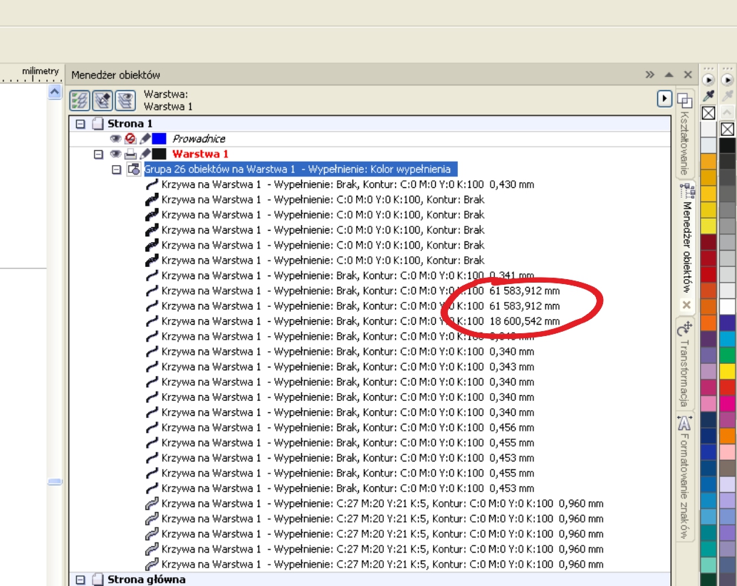

robie sobie projekt i nagle gdy chce powiększyć wyskakuje mi dziwna linia... wszystko mam na krzywe. wszystkie obwódki skaluj z obrazkiem itp.. pomocy... po zapisaniu w cdr dalej tak mam. jak zamkne corela i otworzę zapisany plik dalej tak jest...

Witaj, a sprawdzałeś co pokazuje menedżer obiektów?

menadzer w załączniku zrzut ekranu

Wydaje się, że wszystko jest w porządku, a powiedz, proszę jak robisz widok szkieletowy, to ta linia jest widoczna?
Może jeszcze spróbować czy przy eksporcie do pdf jest to widoczne? Korzystam z X5 ale nigdy podobnych problemów nie miałam, chociaż inne się zdarzały:(
Obawiam się, czy nie będzie konieczne zastosowanie klawisza F8

niezły fake - za niego odpowiadają 3 krzywe - są to krótkie linie odpowiadające za wyprowadzenia skali 117
usuń je - zrób od nowa już tylko dwie i będzie git

Nie wiem o co chodzi ale masz błąd w 3 liniach, one mają inne parametry, to są te 3 czerwone linie (musisz to sprawdzić na swoim oryginale bo ja je oczywiście wymieniłam) i teraz jest ok,

Generalnie to masz … w tych liniach a winę za to ponosi włączone skalowanie.
