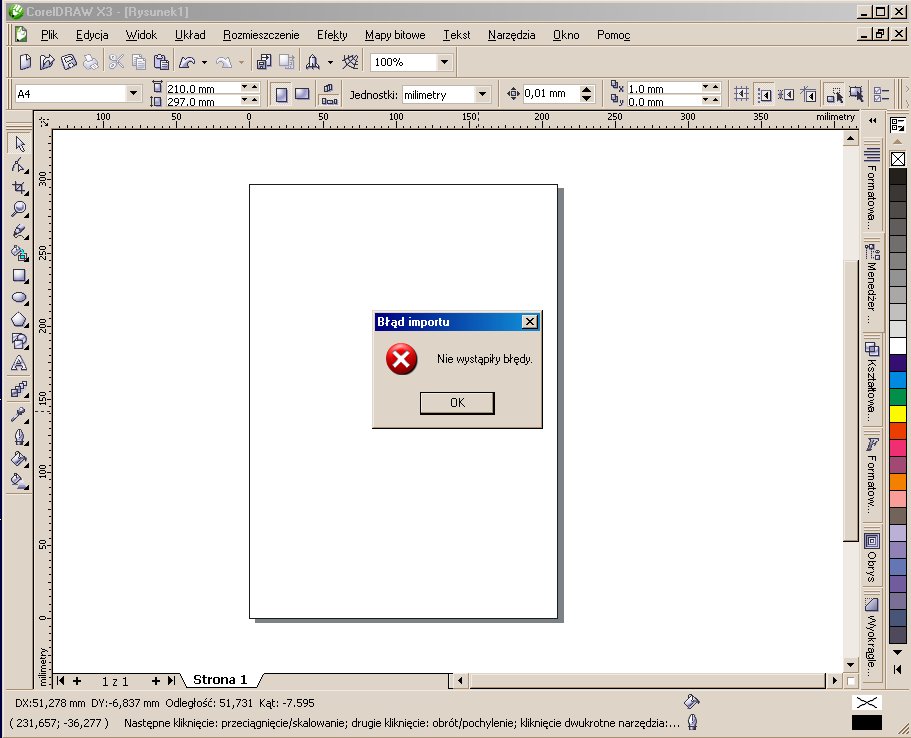

Corelbezblednyblad.jpg Dla Corela nawet brak błędu jest poważnym problemem. |
