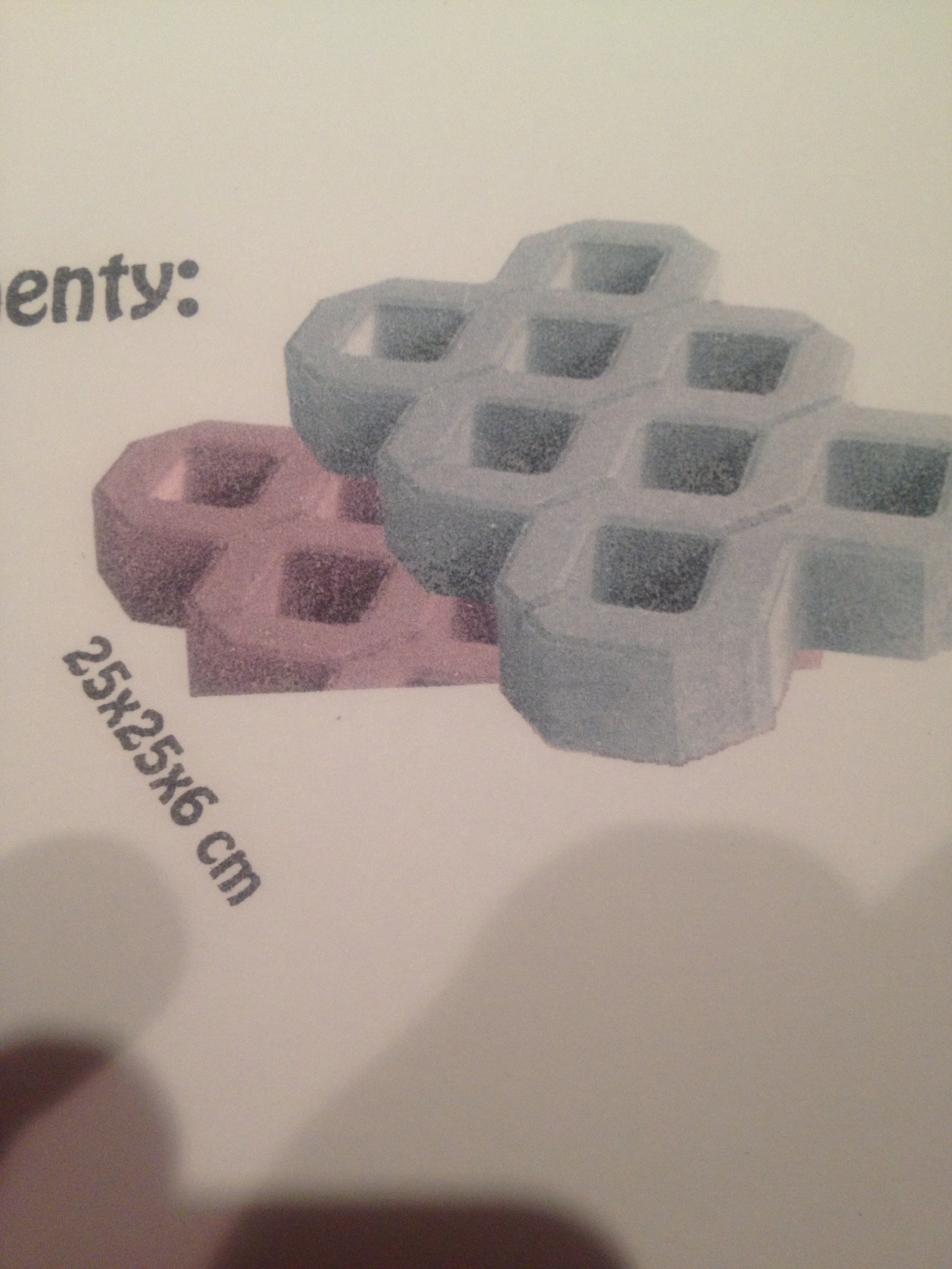

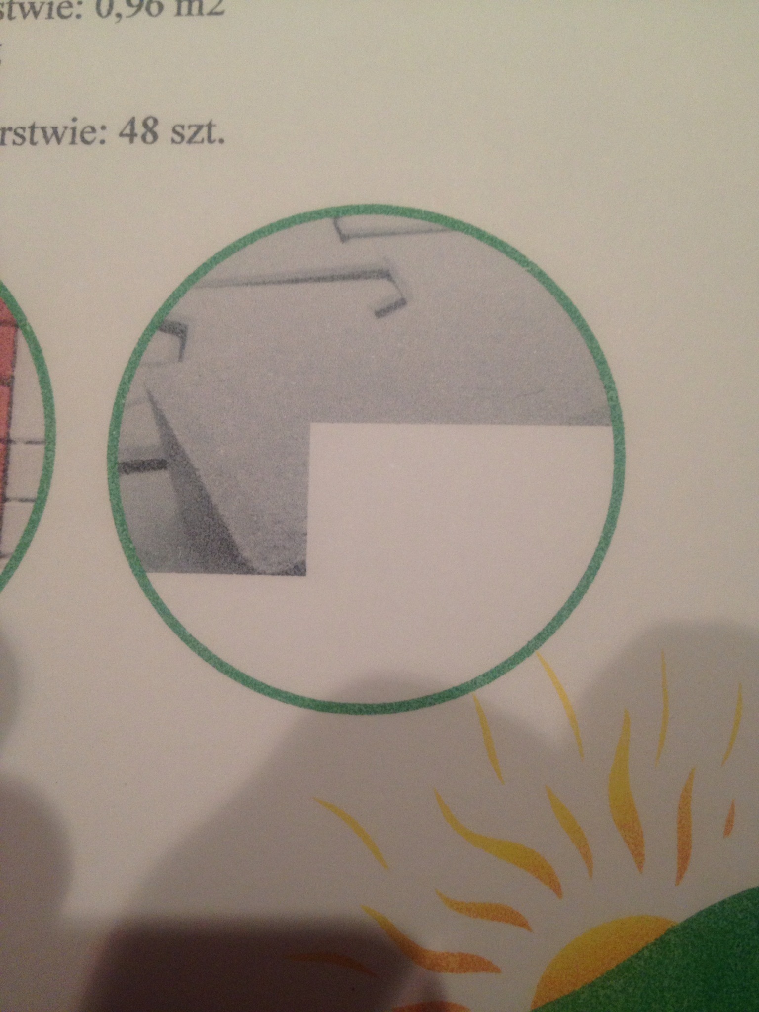

Mam problem w zasadzie już od dość dawna a mianowicie kiedy drukuję z pozycji corela na niektórych stronach tekst lub zdjęcia są zakryte jakby białymi odcinkami.. jeżeli zapiszę prace do pdf i będę z niego drukował to wszystko jest dobrze. Zdjęcia poniżej.

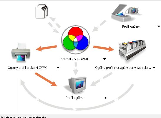

Przy okazji chciałem zapytać o ustawienie ponieważ w trakcie druku z corela wszystko a zwłaszcza zdjęcia są bardziej nasycone kolorami i często lekki fiolet wychodzi na granatowy. Znalazłem poradnik jak ustawić pod adresem poniżej w którym zdjęcia z CMYK powinienem przemienić na RGB ale dlaczego skoro do druku używa się cmyk? już sam nie wiem jak poprawnie ustawić

Przełącz widok na Szkieletowy i sprawdź czy tam, gdzie obrazek został obcięty nie leży na przykład cień lub inny efekt. Corel potrafi czasami zmienić kolejność obiektów wyciągając na wierzch to, co było na spodzie, albo przestać traktować przeźroczystość jako przeźroczystą. W ostateczności zaznacz wszystko, przekształć w mapę bitową i w takiej postaci wydrukuj.

to co piszesz jest prawdą ,ale problem polega na tym ,że cmyk jest mieszaniem kolorów a nie dyfuzją pomiędzy paletami barw,i tutaj tkwi problem,z tego co czytam corel sobie z tym poprostu nie radzi i obojetnie co bys nie robił(a)zawsze będzie to interpretacja barw,dlatego proponuje w takim przypadku zapisanie do pliku svg,eps no kazdy wektorowy i otwarcie takiego pliku w innym zwnętrznym programie, i dostosowanie go do wymagań
