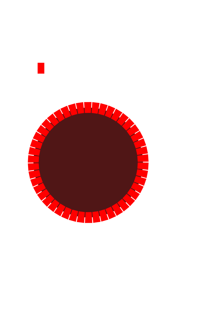

Witam.
Do tej pory używałem Inkscape ale postanowiłem spróbować corela instalując wersję trialową.
Moje pytanie dotyczy opcji która w inkscape nazywa się:
Efekty>Wygeneruj ze ścieżki>Deseń wzdłuż ścieżki
Dzięki niej mając na przykład okrąg i mały prostokąt mogę tenże prostokąt powielić wielokrotnie wzdłuż okręgu otrzymując efekt koła zębatego lub bieżnika opon.
Nijak nie potrafiłem znaleźć podobnego narzędzia w corelu ani też tutoriala opisującego jak uzyskać taki efekt. Proszę o wskazówkę jakiego narzędzia użyć.
W załączniku przesyłam ilustrację z inkscape obrazującą o co mi chodzi.
Pozdrawiam.

Jest do tego służące okno dokowane. Nazywa się Transformacje. Druga zakładka przeznaczana jest do rozmieszczania i obracania obiektów na okręgu. Określa się kąt i ilość. Należy tylko pamiętać, by podać współrzędne środka, wokół którego obiekty maja być rozłożone. Chwila zabawy z tym narzędziem pozwoli w prosty sposób rysować skomplikowane kółka zębate.
Nie należy zrażać się początkowymi niepowodzeniami. To narzędzie działa i da się z niego korzystać, choć w X5 nie do końca tak, jak byśmy się tego spodziewali. Najlepsza jest metoda prób i błędów — wpisać wartości, ustawić kąt i zatwierdzić. Nie do końca to — Ctrl Z i jeszcze raz. |

| Super! Dziękuję za wskazanie narzędzia. Rzeczywiście po kilku próbach udaje się stworzyć koło zębate. Parametry x,y pozwalają uzyskać różne nachylenia prostokątów. Na przykład dla efektu który chciałem uzyskać zakładając ten temat parametry to kąt obrotu 10 stopni, x:0 i y:100. |

| Problem może być w tym, ze efekt transformacji w Corelu nie będzie identyczny z efektem uzyskanym w Inkscape. Na obrazku z pierwszego posta widać, że w inkscape prostokąty zmieniają swój kształt - po dopasowaniu do ścieżki stają się trapezami. W Corelu te prostokąty zmienią tylko swoje położenie i orientację, ale nadal zostaną prostokatami. |
