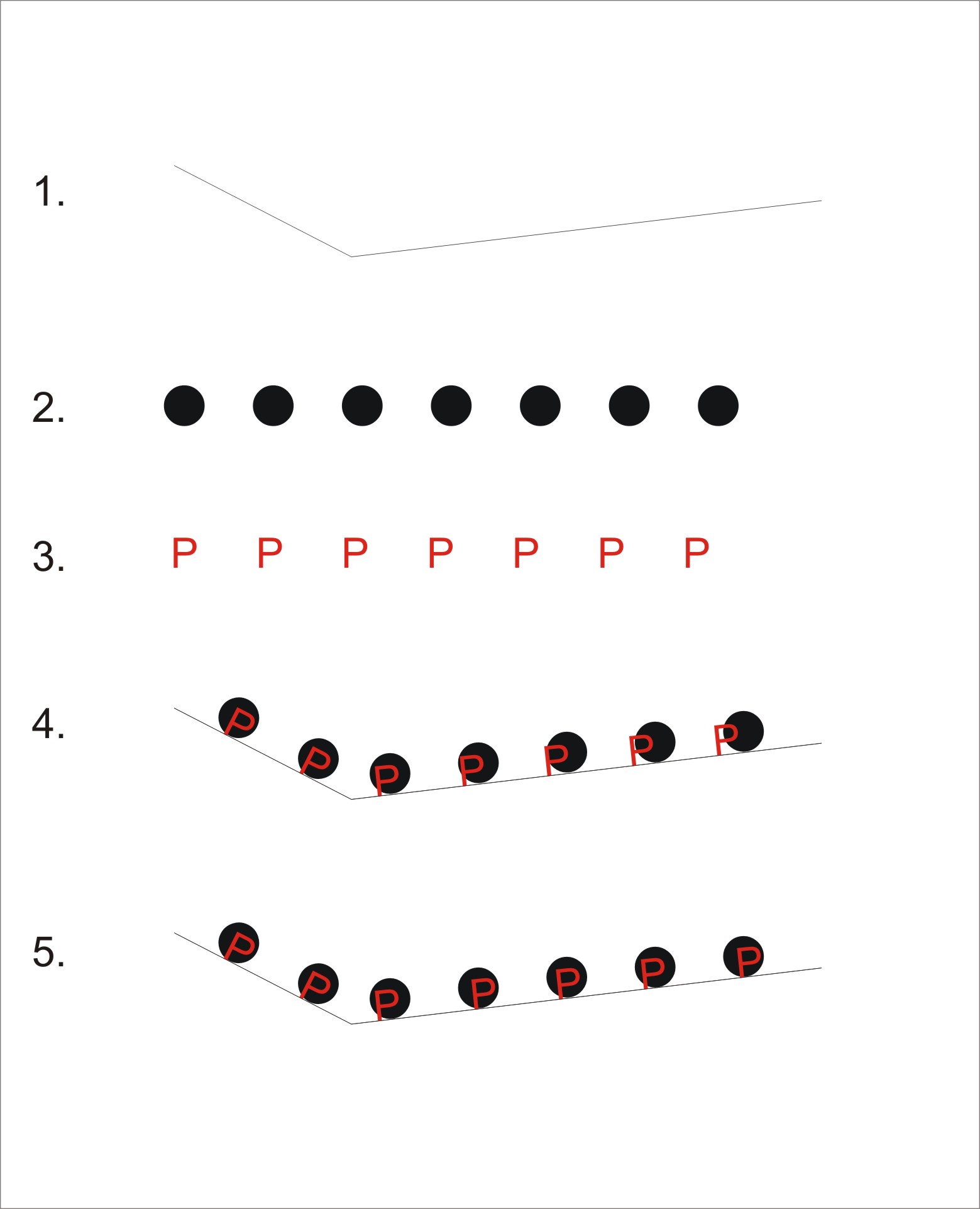

Witajcie,
na początek przedstawiam w załączniku fotkę obrazującą mój problem.
Chciałbym dopasować do krzywej czarne kółka z literą "P" w środku. Na piechotę jest to bardzo żmudne i wiąże się z tym, że kopiuję krzywą (tak, że jedna krzywa "leży" na drugiej) i do jednej krzywej dopasowuję czarne kółka (będące w formacie tekstowym), a do drugiej litery "P". Następnie całość muszę ręcznie nastawiać. Jest to sposób mało wygodny i czasochłonny. Czy miałby ktoś z Was pomysł jak to można szybciej zrobić? Może wiecie, czy można gdzieś ściągnąć lub stworzyć znak tekstowy właśnie w formie czarnego kółka z literą w środku?
Pozdrawiam.
Pobierz Plik ściągnięto 242 raz(y) 116.99 KB
Wysłany: 29 Kwiecień 2013, 20:26   Re: Dopasuj tekst do ścieżki
ja nie za bardzo kumam,ale pobiez sobie np font 4YEO IN,lub wejdź na dafont w czcionki Decorative,i tam masz kólek od diabła
Wysłany: 29 Kwiecień 2013, 22:09
Nie musisz szukać takiego znaku.
Zrób go (jako wektor), skopiuj do pamięci i podczas edycji tekstu po prostu wklej - i już masz to jako unikalny font :mrgreen: .
Dodam, że prawie ze wszystkimi elementami da się tak zrobić - nawet bitmapę można wkleić wtedy jako znak ;-)
Wysłany: 29 Kwiecień 2013, 22:14
no ja się zgadzam z tym Malutki,tylko to jest nieedytowalne,i ja odchodze od takich rzeczy,wole to zrobić jako np osobny font czyli np eksportuj i zapisz jako ttf,lub jakims font kreatorem to zrobić,zawsze w tedy mam nad tym kontrole,ale zgadzam się z tym co napisałeś,w ten sposob tez mozna zrobic

Wysłany: 1 Maj 2013, 21:21
Dzięki za odpowiedzi.
Bidon184 - O właśnie - taka czcionka, jak 4YEO IN by się przydała, gdyby jeszcze wokół kółek nie było tych kropek to byłoby idealnie to, czego potrzebuję.
Malutki - Faktycznie, można też normalnie skopiować i wkleić jako tekst. Pytanie tylko, czy nie będzie to mocniej obciążające dla komputera niż w przypadku gotowych znaków. (Zawsze, gdy dopasowuję tekst do długich krzywych to Corel wyraźnie zwalnia).
Wysłany: 1 Maj 2013, 22:32
abcabc napisał/a:
a to prosze bardzo,pierwsza czcionka gratis :mrgreen: ;-) ,czcionka jest jako ttf i nazwana jest twoim nick'iem,

Nie ma rozwiązania tego dylematu. Najbliżej był Malutki, tylko że tak jak napisał Bidon, tak wtrącona w tekst grafika, obojętnie jakiego nie była by rodzaju nie jest traktowana jak rysunek wektorowy. Po odłączeniu od krzywej (X3) dalej jest poszarpana, a próba zamiany na krzywe, choć wcześniej była zamieniona, skutkuje komunikatem o tym, że nie będzie się wyświetlała i drukowała.
Bidon postąpił logicznie ponieważ chodzi o narzędzie dopasowywania tekstu do krzywej czyli powinien to być tekst. To wydaje się jedynym słusznym rozwiązaniem, tyle tylko, że wymaga sporo roboty i przed i po. Przed bo trzeba spreparować czcionkę i po bo trzeba zmienić kolory co wiąże się z użyciem inteligentnego wypełnienia albo koniecznością rozłączenia wszystkiego, łączenia tego co ma być połączone (litery z dziurami) i kolorowania oddzielnie kółek i literek., sporo klikania.
W sumie to Abcabc dobrze wykombinował tyle tylko, że rozbił się or różną szerokość znaków i kerning :-)

Bidon184 - dzięki wielkie:D Wrzuciłem do Fontsów w Windowsie, Corel widzi czcionkę, ale niestety czcionka nie działa, nie pokazują się żadne znaki podczas pisania. :-( Jeśli mógłbyś wykombinować jakąś działającą to byłoby super. Aha - najlepiej czarne kółka z białymi literami (bo widzę, że dałeś z czerwonymi).
Pozdrawiam!
Wysłany: 2 Maj 2013, 21:04
OMG, :-P toć z dużych liter pisz ;-) ,a kolor zrobisz jaki chcesz ;-)
