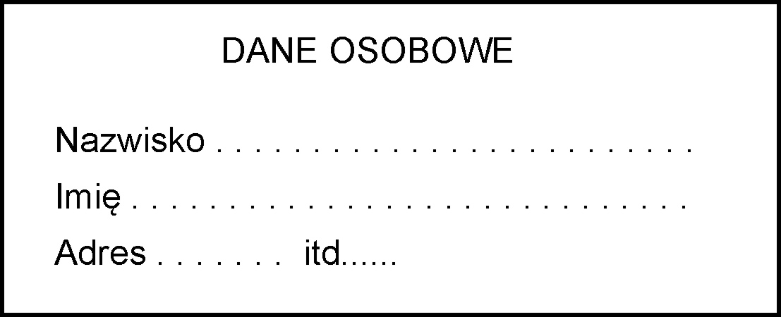

Możesz też linię kropkowaną utworzyć z tekstu. Wybierasz narzędzie tekst. Naciskasz kropkę i trzymasz tak długo aż uzyskasz linię żądanej długości.

W praktyce takie linie najszybciej się robi przy pomocy tekstu (Times 9-10 pkt, naciskasz kropkę i trzymasz, aż linia osiągnie żądany wymiar), ale o wiele prościej byłoby narysować linię, nadać jej styl "kropkowana" i kopiować ją wielokrotnie na stronie.

Kształt kropek zależy od użytej czcionki. Arial czy Swiss mają kropki kwadratowe, ale już poczciwy Times New Roman okrągłe.

Istotnie, koślawy jak zęby emeryta. Ale czemu sprawia takie wrażenie, bo nie jest nierówny — o tym za chwilę.
Piszę jak jest, czyli — badamy.
Narysowałem następny (tamtego kwadratu nawet nie zapisywałem) i też wygląda krzywo. Ale krzywy nie jest. Zachęcam do oględzin:
Krzywo / prosto.
Przypatrz się podglądowi szkieletowemu.
A jednak prosto.
Pokolorowanie kwadratu pomaga.
Widziane to nie to samo, co postrzegane.
A teraz wyjaśnienie: bo to jest złudzenie optyczne. Fiksuje nie oko, lecz mózg*. Ale… od początku.
Człowiek — nie zwierzę i rodzi się bez umiejętności, musi się wszystkiego nauczyć i proces ten trwa latami. Nawet patrzeć musi się najpierw naumieć. Musi wyedukować się barw, przestrzeni, i rozróżniania pionów i poziomów. Mając to przechodzi do regularności i rytmów. Na przykład do figury, takiej jak nasz nieszczęsny kwadrat.
Rozpoznany i skodyfikowany kwadrat staje się rozpoznawalnym wzorem — strukturą. Tyle, że jest to struktura złożona. Składa się z niewyraźnych, bo wykropkowanych pionów i poziomów (to też struktury), oraz z wierzchołków (także struktur). Może się zdarzyć, że rytmy nie schodzą się w miejscach, które są kluczowe dla prawidłowego rozpoznania całej figury. Jeśli te proste struktury musimy z trudem składać, bo np. są niewyraźne, albo tracą rytm (nierówne odstępy na krańcach), to możemy ich do końca nie poskładać w strukturę główną. Tak jest z powyższym kwadratem.
No tak, ale co ja mam robić?
Przyznam, że to, co poniżej, piszę „na pałę”, bez sprawdzania. Nie chce mi się. Zagadka brzmi: jak zrobić, żeby mózgowi zasugerować, że mamy do czynienia nie z chaosem, lecz z uporządkowaną figurą?
Po pierwsze, ale tylko od biedy, należy zagęścić kropki, zmniejszając odstępy między nimi. Wówczas poszczególne ciągi kropek będą postrzegane jako linie, a całość jako kwadrat. No może nieco niedokładny na rogach.
Po drugie i od rozumu, należy się zastanowić, co sprawi, że mózg zacznie identyfikować niepełny obiekt jako kwadrat? Ano — narożniki. Przecież wystarczy, że postawimy po jednej kropce w każdym narożniku i to już wystarczy, że będziemy myśleć o kwadracie i o niczym innym. I tu żadne łączenie rogów liniami nie jest potrzebne. Żadnych dodatkowych kresek, czy kropek. Cztery kropki robią kwadrat.
Trzeba więc skorelować odstępy pomiędzy kropkami oraz rozmiar konturowanego nimi kwadratu tak, żeby w środku każdego z rogów znalazła się kropka. To wszystko.
Prościej?
Obwód kwadratu musi być wielokrotnością odległości między kropkami. I to bez reszty.
