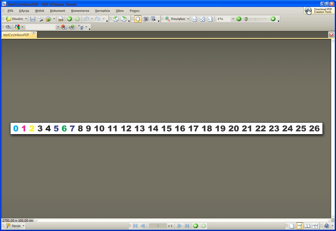

Tak tylko piszę, bo najpierw używałem FoxitReadera, ale po miesiącu, czy dwóch zawsze mi się zaczynał z czymś gryźć, wiec zmieniłem na PdfXchange i jest dobrze.
I przy okazji, STDU Viewera też sprawdziłem i nie daje rady — pokazuje ucięty kawałek dokumentu.

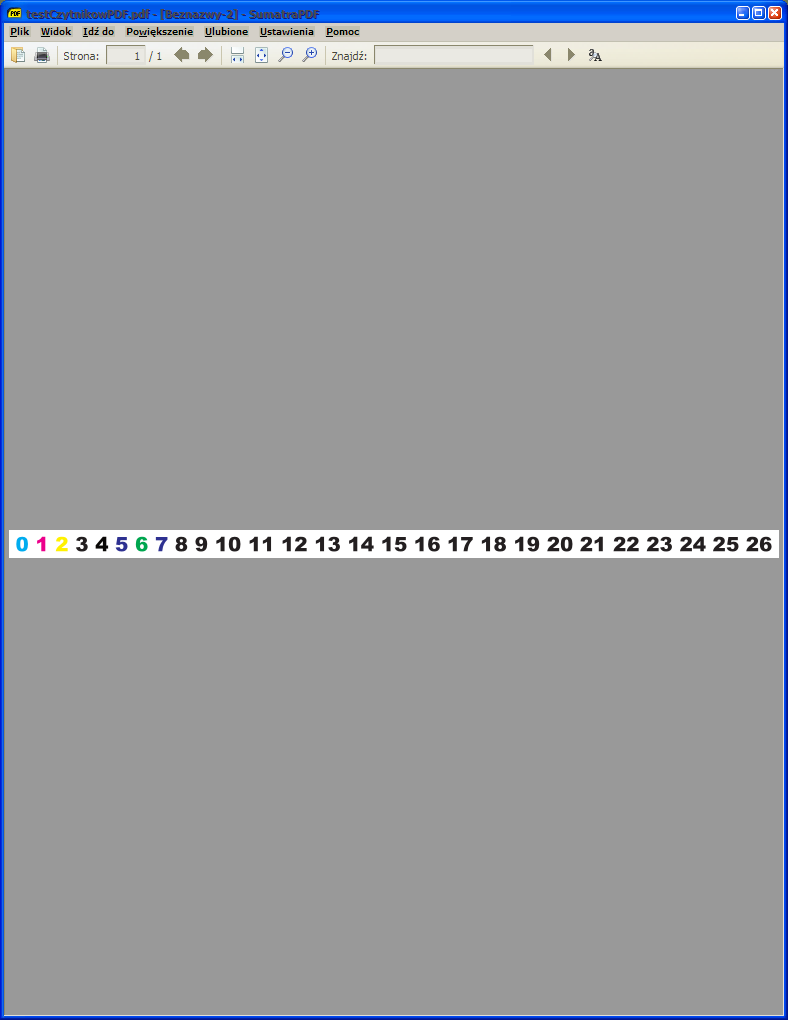

Sumatra-PDF wypadła pozytywnie.
Wygląda też na to, że wszystkie wymienione programy wyświetlą znośnie PDFa CMYK-owego o ile ten ma dołączony profil.

Sumatra PDF przeszła próbę.
Pobierz Plik ściągnięto 180 raz(y) 26.01 KB

PDF-XChangeViewer poradził sobie.
Pobierz Plik ściągnięto 192 raz(y) 303.16 KB
