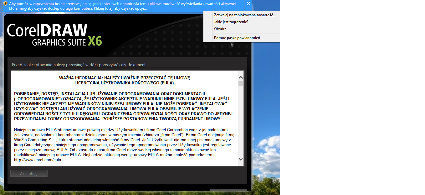

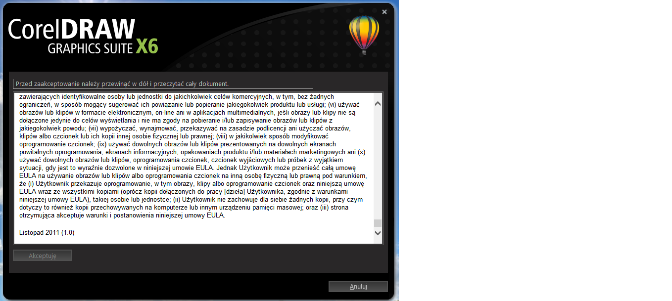

Witam,
Podczas instalacji próbnej wersji oprogramowania (pobrane z corel.com, ver pod win8 x64), po przewinięciu do końca regulaminu EULA , nie uaktywnia się przycisk akceptacji regulaminu, w wyniku czego nie można kontynuować procesu instalacji (przycisk "anuluj" jest aktywny). (załącznik)
Proszę o pomoc.
Dzięki.
ekran po zaakceptowaniu zawartości aktywnej
Pobierz Plik ściągnięto 468 raz(y) 103.25 KB
pierwszy ekran
Pobierz Plik ściągnięto 446 raz(y) 179.31 KB
Wysłany: 13 Marzec 2013, 18:46
Anuluj będzie aktywne bo to jest zamknięcie okna,a akceptuj jest podlinkiem,no i teraz jesli w przeglądarce masz zablokowane wtyczki tudzież wyskakujące okna to moze nie odblokowywać,włącz te funkcje chwilowo w przeglądarce

Wysłany: 13 Marzec 2013, 19:14
Czy zaakceptowanie zawartości aktywnej już w samym procesie instalacji (gdzie takowy komunikat się ukazuje) nie powinno załatwić tego typu przyczyny? Po odblokowaniu wyskakujacych okienek w operze (domyślna) oraz IE, brak widocznych rezultatów.

Więc tak:
@bidon184: wyłączyłem zaporę Windows, cały pakiet eset - zero rezultatów. ( pasek z info o zablokowanej zawartości wciąż się pojawiał)
@malutki: aktywują się 3 pozycje przy naciskaniu Tab( i tak na okrągło):
a. podświetla się przycisk anuluj
b. podświetla się okienko z treścią regulaminu EULA - można przewijac "strzalkami"
c. wędruje "gdzieś" w bliżej nieokreślone miejsce ( podejrzewam, ze aktywuje się po prostu cale okno instalatora). Po naciśnięciu enter, nie dzieje się nic.
Jakieś dalsze pomysły? ;-)

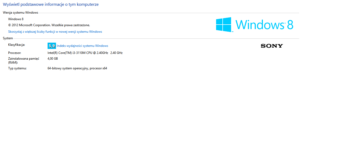

Załączyłem konfigurację sprzętową, może tutaj coś nie tak ??

konfiguracja sprzętowa
