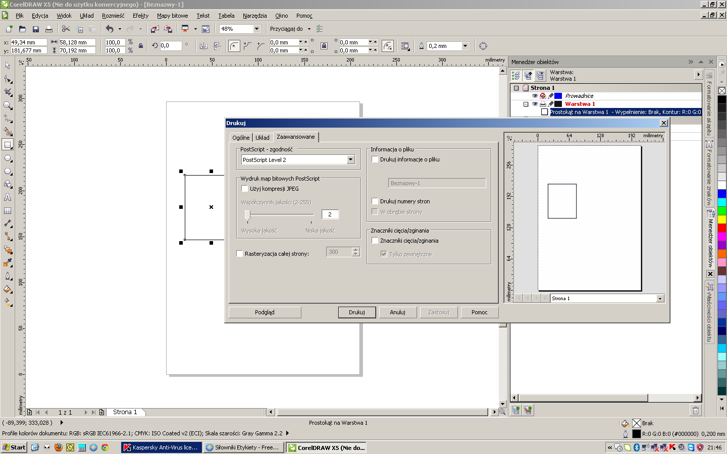

Wysłany: 18 Listopad 2013, 21:20
Właśnie problem jest w tym że nigdzie nie mam nawet możliwości zaznaczenia takiej opcji.
Załączam screen-a
Pobierz Plik ściągnięto 163 raz(y) 217.05 KB
Wysłany: 18 Listopad 2013, 21:38
a w tej zakładce zaawansowane nie ma?,jam mam x6 i w tym panelu mam 6 zakładek,ale jak wyrózniam zmiany od x5 to powinno być tak samo,dziwne,

Wysłany: 18 Listopad 2013, 21:49
Właśnie nie ma. Może jest gdzieś w ustawieniach ale nie potrafię tego znaleźć.

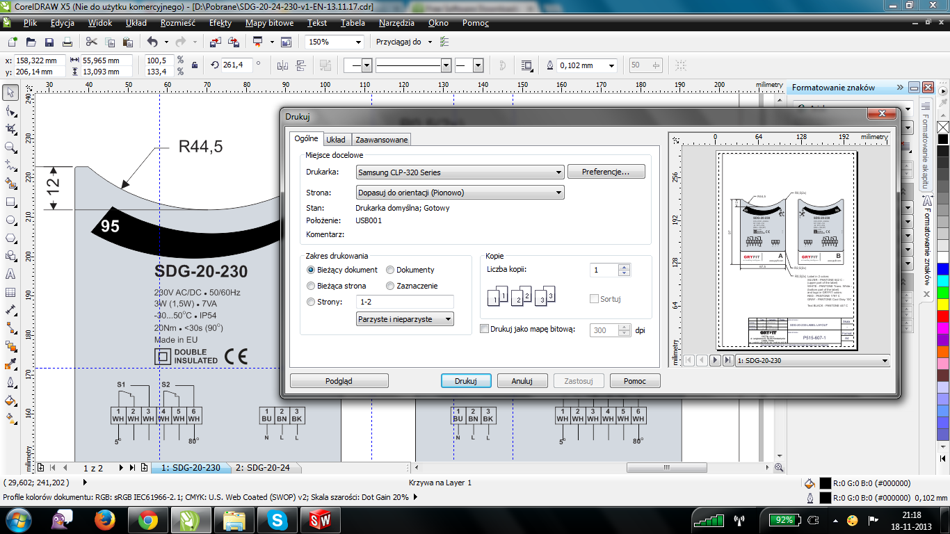

Pobierz Plik ściągnięto 157 raz(y) 495.27 KB
Wysłany: 18 Listopad 2013, 21:53
to ja zielonego pojęcia nie mam,jak ci nie zależy na jakiś własnych ustawieniach to weź kliknij f8 przy owieraniu aplikacji to corel wróci do ustawień fabrycznych,może to pomoże
