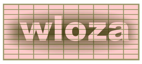

Można zrobić to tym sposobem. Bez bitmap.

No, faktycznie wkleiłem ce-de-era bez opisu. Już uzupełniam. :-)
Narysowałem "ścianę-murek" na warstwie 1. Potem skopiowałem ją na warstwę 2. Na warstwie 2 , na "murku" zrobiłem napis. Z "murku" i napisu wyciąłem część wspólną a resztę usunąłem. Na warstwie 1, na "murku" utworzyłem cień z elipsy. Następnie rozłączyłem grupę cienia i elipsy. Elipsę usunąłem. I, to wszystko. :-)
Wysłany: 5 Marzec 2014, 09:38
No i teraz jest dużo lepiej :-)
Mnie się Twój pomysł podoba, bo jest prosty i nie trzeba wychodzić z Draw żeby go zrealizować, musisz tylko popracować nad przejrzystością opisu, po co pisać o warstwach itp? :-)
Moim zdaniem taki przepis powinien wyglądać jakoś tak:
Pomysł jak najbardziej godny uwagi.
Nie bierz się za murowanie bo jak ustawisz cegły tak jak na obrazku, to będzie katastrofa budowlana :-)
Opierając się na Twoim pomyśle z cieniem pomyślałem, że można by to samo uzyskać kadrując kopię tła napisem, nie ruszając tego z czego gradient został zrobiony?
Tak jest chyba jeszcze prościej?

Chezare, opis robiłem do swojego rysunku. Może najpierw obejrzałbyś go, a potem przeczytał ze zrozumieniem.
Uwierz mi, warstwy bardzo przydają się w pracy nad rysunkami. Robią ją bardziej przejrzystą i uporządkowaną. Ułatwiają osiągnięcie pożądanego efektu. Ja je używam i dlatego o nich piszę.
Nie wiem, gdzie w moim rysunku znalazłeś bitmapę cienia? Ja w swoich pracach nie używam bitmap. I już, jeżeli chcesz kogoś poprawiać, to rzetelnie przeczytaj post, a później kilka razy zastanów się czy masz rację.
I ostatnia rzecz. Twoje "menu" jest dokładnie tym co ja zrobiłem, z tą różnicą, że ja zamiast kadrowania użyłem "części wspólne".
