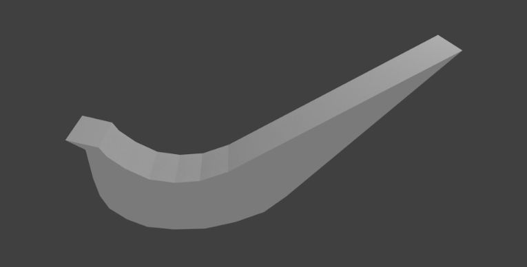

A czemuż to uważasz ten pomysł za słaby? Skoro robi się takie rzeczy w Photoshopie czy Gimpie, to w Photo-Paincie też powinno nie być z tym problemu.
Ale Ty chyba źle mnie zrozumiałeś. Chodziło mi o siatkę obiektu, a nie cały obiekt.
Załączam tym razem zrzuty z ekranu, żeby było wiadomo o co cho.

ptaszek.jpg Obiekt wymodelowany w programie 3D |
Pobierz Plik ściągnięto 426 raz(y) 8.98 KB |

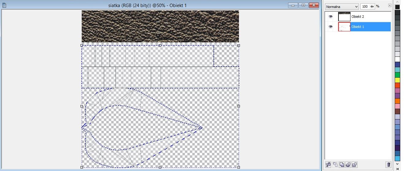

Siedmiomilowy, musi wyjść. Kolejność taka sama jak podałem wcześniej, z tym tylko, że musisz otworzyć okno dokowane OBIEKTY i w nim zaznaczać interesujące Cię w danej chwili obiekty-warstwy.
I nie zrażaj się, tylko próbuj, bo Corel, to naprawdę fajny program :)
A jakiej wersji Corela używasz?
Pobierz Plik ściągnięto 3164 raz(y) 147.2 KB |

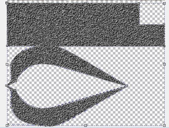

Siedmiomilowy, to może spróbuj tak:
- otwórz obrazek siatki
- narzędziem ścieżka (F10) obrysuj swoją siatkę
- następnie Maska - Utwórz - Przekształć ścieżkę w maskę
- narzędziem Wypełnienie (F) - Tekstura wypełnij maskę
- następnie Obiekt - Utwórz - Kopiuj zaznaczenie
I masz:
Pobierz Plik ściągnięto 325 raz(y) 104.38 KB |

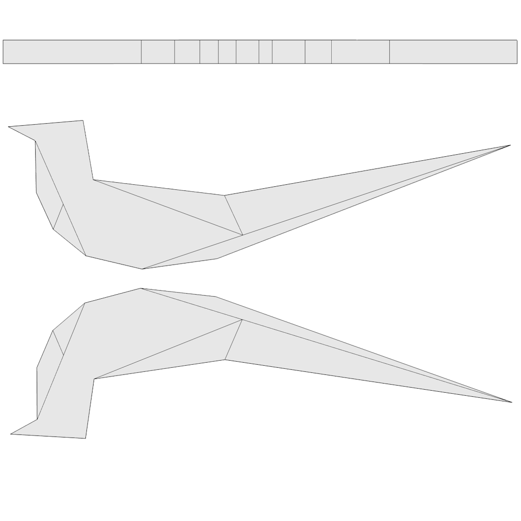

Chezare, załączam rozłożoną siatkę w png.
Pobierz Plik ściągnięto 313 raz(y) 51.87 KB |

po otwarciu pliku w CPP - użyj np. narzędzia Różdżka ( klawisz W) - ustaw niską tolerancję np na 1 - kliknięciem LM w dowolnym miejscu obszaru roboczego albo poza nim aby aktywować okno - potem już każdym pojedynczym kliknięciem możesz zaznaczać wskazane obszary - następnie zmień narzędzie na Wypełnianie (F) - ustaw teksturę i LM na zaznaczony obszar w celu wypełnienia i po sprawie
ps. żadnych warstw - praca na jednym obiekcie, co by nie mówić to zadanie o wiele szybciej zrobi się w CPP niż DRAW
