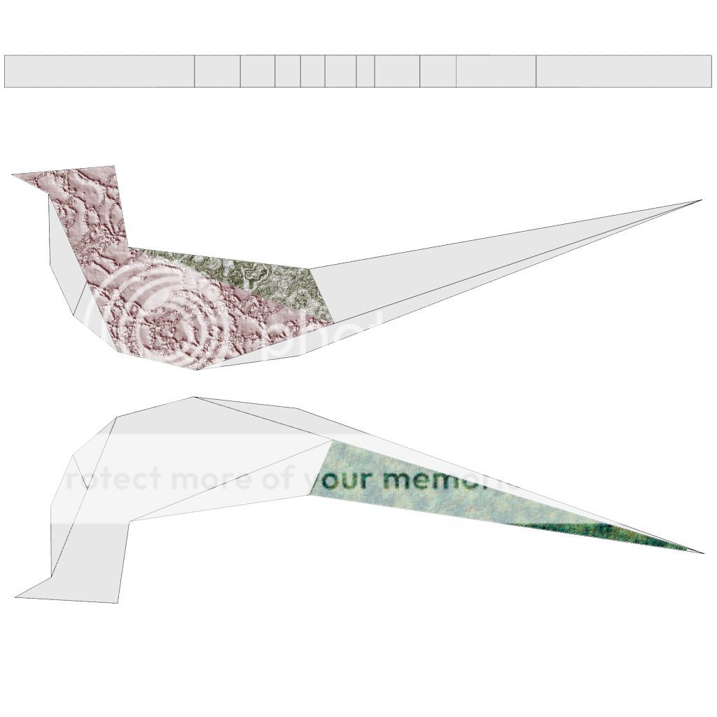

Witam wszystkie kochane misie!
Chciałbym prosić o pomoc w pewnym problemie. Otóż zaimportowałem do Photo-Painta siatkę obiektu zrobionego w programie 3D, z rozszerzeniem PNG, celem nałożenia na nią tekstury. Jest to kilka nieskomplikowanych kształtów, które chciałbym aby były wypełnione materiałem, który również wrzuciłem do tego samego okna. Domyślam się, że zrobienie tego polegać będzie na pracy na warstwach, jednak nie wiem, jak to zrobić.
Pracowałem kiedyś dość sporo w Photo-Paincie, jednak nigdy nie miałem konieczności używania warstw i masek, więc nie wiem, jak sobie z tym poradzić.
Będę bardzo wdzięczny za szybką odpowiedź.

A czemuż to uważasz ten pomysł za słaby? Skoro robi się takie rzeczy w Photoshopie czy Gimpie, to w Photo-Paincie też powinno nie być z tym problemu.
Ale Ty chyba źle mnie zrozumiałeś. Chodziło mi o siatkę obiektu, a nie cały obiekt.
Załączam tym razem zrzuty z ekranu, żeby było wiadomo o co cho.
...i jego rozłożona siatka wrzucona do Photo-Painta wraz z teksturką widoczną powyżej.
Pobierz Plik ściągnięto 438 raz(y) 138.68 KB
Obiekt wymodelowany w programie 3D
Pobierz Plik ściągnięto 428 raz(y) 8.98 KB

Najprościej będzie tak:
- otwierasz teksturę jako tło.
- importujesz swoją siatkę (wstawia się ona jako obiekt, co jest równoznaczne z nową warstwą)
- z menu MASKA wybierasz UTWÓRZ ~ Z OBIEKTÓW
- następnie zaznaczasz tło
- z menu OBIEKT wybierasz UTWÓRZ ~ KOPIUJ ZAZNACZENIE
- powstał nowy obiekt wypełniony teksturą z którym już można zrobić wszystko.

Właśnie nie do końca tworzy to efekt, o który mi chodzi. Mój kształt zostaje w ten sposób wypełniony daną teksturą, ale jest ona blada, jakby za mgłą, tak, że prawie wcale jej nie widać :(
Co jest najśmieszniejsze, udało mi się przed chwilą zrobić jakoś samemu to, o co mi chodzi, ale w żaden sposób nie mogę tego teraz powtórzyć :)
A powinno wyglądać to tak, że wrzucam tekturę, na to obiekt, coś tam klikam w kilku opcjach, po czym mój kształt jest wypełniony teksturą tak, jak powinna ona wyglądać, a wszystko poza nim jest białe. Choć ostatnio zrobiłem to chyba w odwrotnej kolejności, najpierw wrzuciłem siatkę, a dopiero na nią teksturę (ale nie wiem, czy ma to jakieś znaczenie).

Wysłany: 18 Marzec 2014, 00:16
Możliwe, że w ustawieniach wypełnienia masz inne parametry scalania. Zmień na tryb normalny i ustaw przeźroczystość na zero.

Siedmiomilowy, musi wyjść. Kolejność taka sama jak podałem wcześniej, z tym tylko, że musisz otworzyć okno dokowane OBIEKTY i w nim zaznaczać interesujące Cię w danej chwili obiekty-warstwy.
I nie zrażaj się, tylko próbuj, bo Corel, to naprawdę fajny program :)
A jakiej wersji Corela używasz?
Pobierz Plik ściągnięto 3166 raz(y) 147.2 KB

Siedmiomilowy, to może spróbuj tak:
- otwórz obrazek siatki
- narzędziem ścieżka (F10) obrysuj swoją siatkę
- następnie Maska - Utwórz - Przekształć ścieżkę w maskę
- narzędziem Wypełnienie (F) - Tekstura wypełnij maskę
- następnie Obiekt - Utwórz - Kopiuj zaznaczenie
I masz:
Pobierz Plik ściągnięto 327 raz(y) 104.38 KB

Panie Włodku, myślę, że obrysowywanie tych elementów ścieżką trochę mija się z celem, bo przecież w pliku png są one już wyodrębnione z tła przez migającą przerywaną linię.
Poza tym nie mam tu takiej opcji jak "przekształć ścieżkę w maskę" (mam wersję Corela X3), chyba że coś źle robię...
Ale obrazek, który Pan załączył, przedstawia dokładnie taki rezultat, jaki od początku miałem na myśli.
Chezare, załączam rozłożoną siatkę w png.

po otwarciu pliku w CPP - użyj np. narzędzia Różdżka ( klawisz W) - ustaw niską tolerancję np na 1 - kliknięciem LM w dowolnym miejscu obszaru roboczego albo poza nim aby aktywować okno - potem już każdym pojedynczym kliknięciem możesz zaznaczać wskazane obszary - następnie zmień narzędzie na Wypełnianie (F) - ustaw teksturę i LM na zaznaczony obszar w celu wypełnienia i po sprawie
ps. żadnych warstw - praca na jednym obiekcie, co by nie mówić to zadanie o wiele szybciej zrobi się w CPP niż DRAW
