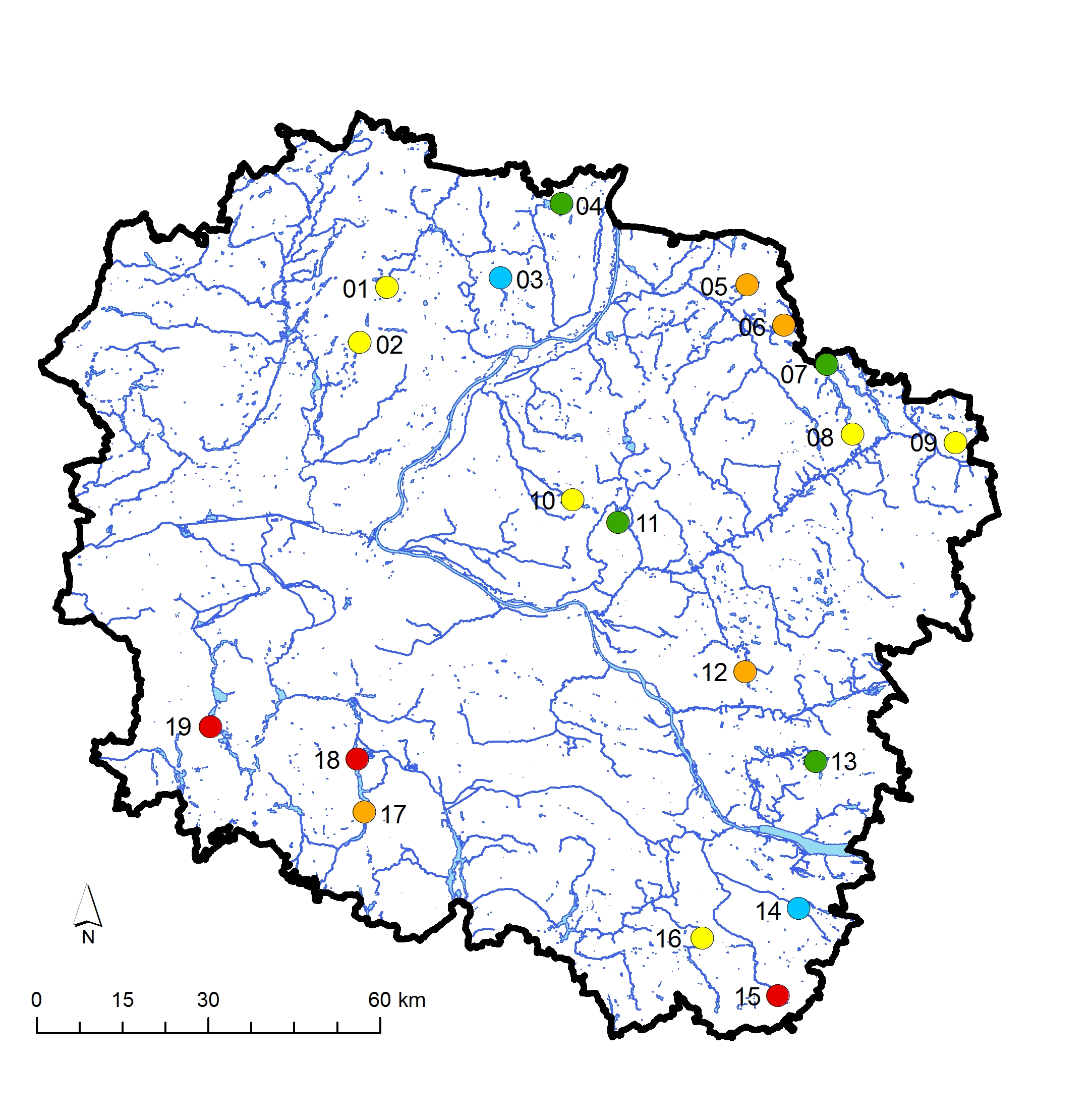

Potrzebuję zrobić przezroczyste tło mapy tak, aby widoczne były tylko naniesione punkty, rzeki i granice województw. Niestety jest życzenie niezależne ode mnie, aby w prezentacji PowerPoint mapa nie była na białej plamie tylko przezroczysta. Rok temu udało mnie się to w jakimś amoku zrobić w Gimpie, ale ostatnio wyczyszczono nam komputery z programów nie zakupionych przesz szefostwo (co z tego, że darmowe). Także chciałabym nauczyć się robić to w corelu, co bym na przyszłość problemu nie miała, a może nawet zaprzyjaźniła się z tym przerażającym programem.

Są to pliki tworzone w programie ArcGIS, mogę mapę wyeksportować do: emf, eps, ai, pdf, svg, bmp, jpg, png, gif i tif. Tylko emf mogę w corelu "rozczłonkować", ale dzieli mi to na setki dziwnych elementów. Tak jak mówię mapkę potrzebuję wrzucić do PowerPoint'a do prezentacji :)
Nawet kiedyś rozmawiałam z ekspertami od ArcGISa czy nie da się tego tła ustawić w tym programie automatycznie, ale mili panowie nie potrafili mi pomóc. Niby głupia rzecz, a tyle problemów :/
Nie chcę, aby ktoś to za mnie zrobił. Chcę się nauczyć. Proszę o wyjaśnienie jak pastuch krowie jak mam to zrobić ;)

Ten epees ma przezroczystości wewnątrz granic, a na zewnątrz ma białe tło, zakrywające obszary "zagraniczne". Jak ma wyglądać Twoja prezentacja, tzn. co chcesz pokazać w PowerPoint-cie?
Jeśli chcesz walczyć w Corelu, to musisz zaimportować epeesa i ew. go rozgrupować, jeśli chcesz coś w nim zmieniać.
Twój problem polega chyba na tym, żeby w PowerPointcie, a nie w Corelu uzyskać przezroczystość...

jak wstawiam do power pointa to mam zwykły obrazek na białym tle całość (nie tylko poza granicami). w zeszłym roku tak to zrobiłam, że w gimpie wymazałam jakoś tło, zapisałam bez tego tła i po wstawieniu do power pointa miałam ładne przezroczyste tło wewnątrz i na zewnątrz granic. I to chciałabym osiągnąć teraz też. Nieważne jak i w jakim programie. Myślałam, że w corelu to zadziała :)

już nieaktualne :) tzn. nadal nie umiem, ale po dyskusji telefonicznej z kolegą miłośnikiem corela odkryłam, że przy eksporcie pliku z ArcGISa do formatu png mogę wybrać zaawansowane opcje i ustawić kolor tła na przezroczysty :)
