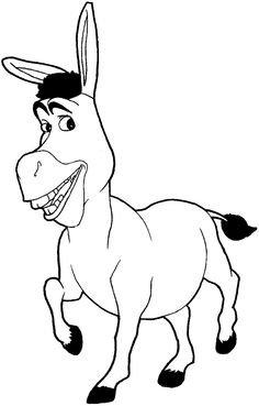

Witam, potrzebuje przerobić na krzywę obrazek osła, który jest w załączeniu. Po wybraniu opcji trasowania w corelu, wynik nie jest do końca satysfakcjonujący. Proszę poóżcie jak ustawić te parametry, aby wyszło dobrze do wycięcia pod ploter?
Możecie polecić jakiś program, który z tym sobie poradzi?
Dzięki za ewentualną pomoc,
pozdrawiam

Vector Magic.
A efekt pewno nie jest uderzający, bo obrazek jest niewielki. Dla słabych algorytmów trasujących, linia grubości 1 piksela jest pomijalna :-| Programy dedykowane radzą sobie z tym znacznie lepiej.
Możesz spróbować jeszcze tak: otwórz obrazem w PhotoPaintcie, zmień rozdzielczość DPI na 300 (pewno teraz jest 72 lub 96). Obraz się powiększy, ale jednocześnie rozmaże. Nie przejmuj się tym, tylko z menu wybierz Dostosuj i Kontrast (lub jeśli umiesz się posługiwać, to Krzywe). Zwiększ kontrast, aż linie zaczną się przyciemniać, ale jednocześnie zwężać. Dzieje się tak dlatego, że rozmazana linia w środku jest czarna i przechodzi na zewnątrz w biały. Zwiększanie kontrastu rozjaśnia to co jest jaśniejsze niż 50% czarny, a przyciemnia to, co jest ciemniejsze niż 50% czarny ;-) W ten sposób wyostrzasz linie. Tak przygotowany obrazek zapisz, zaimportuj do DRAWa i ztrasuj. Może będzie lepiej? ;-)

Oj na łatwiznę idziecie - tu macie tutka, jak zrobić tego osła:
http://www.drawinghowtodr...awing-tutorial/
:-D
...a na pewno będzie tam obrazek lepiej nadający się do trasowania.

Wielkie dzięki chłopaki za pomoc! Wezmę sobie rady do serca i zastosuje krok po kroku, zobaczymy co mi wyjdzie z tego osła :D
