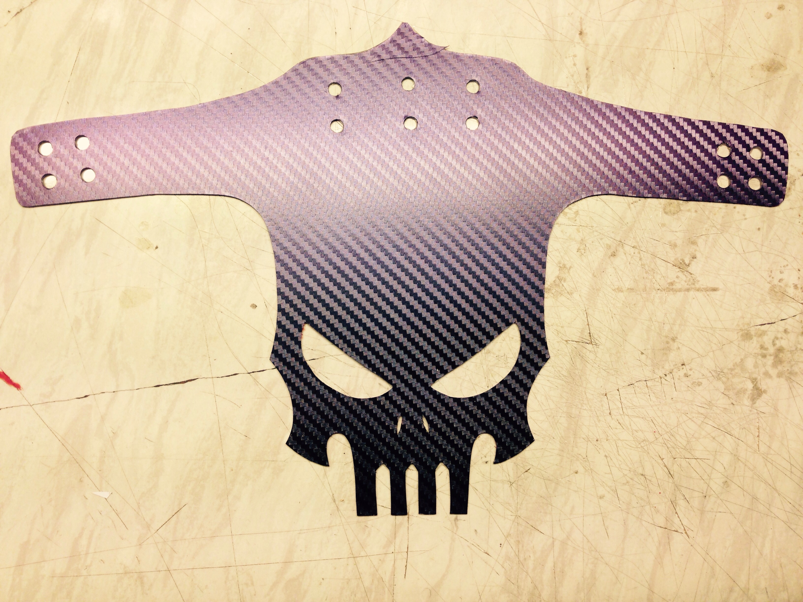

Witam potrzebuje pomocy nie potrafię przerobić wektora z zdjęcia czy jest w stanie mi ktoś pomóc w przerobieniu tego chciałbym uzyskać orginalny wymiar czyli długość 24cm i szerokość 31 chcialbym by linie byly symetrycznie jednakowe i te 6 dziurek jakies 1 cm wyzej bardzo proszę o pomoc

Dasz radę sam:
1) Wrzucasz bitmapę do Corela,
2) Obrysowujesz tylko jedną połówkę (dajmy na to, że lewą),
3) Odbijasz ją lustrzanie, na prawo, jako duplikat,
4) Łączysz obie części w jeden obiekt i nadajesz całości właściwe rozmiary,
5) Dorysowujesz kółka na dziurki.

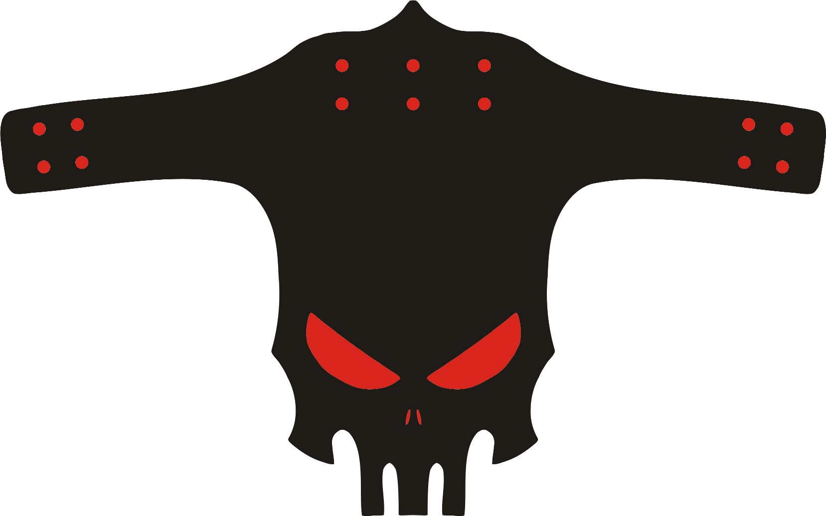

Jest trochę problemów z tym obrazkiem, opisałem je w cdr, jak chcesz to się pobaw.
BŁOTNIK

dziękuje sam nie mogłem sobie z tym poradzić jeszcze z trudnymi elementami sobie nie radze ale człowiek cały czas się uczy dziekuje za pomoc punkciki polecialy

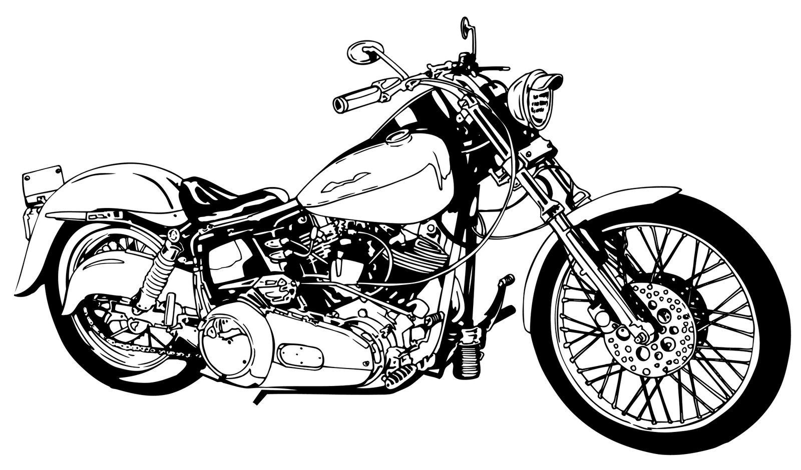

Nie chcialem zakladac nowego tematu, bo wydaje mi sie, ze moj problem jest banalny (jednak dla mnie nie do przeskoczenia :-) ).
Pracuje na grawerce laserowej i mam problem z przygotowaniem plikow, a mianowicie:
Przykladowo wezmy clipart'a - potrzebuje mu dodac obrys (po ktorym bedzie szlo ciecie), ale obrys nie ma isc tuz przy obwodzie, tylko np 3cm dalej.
Uzywajac narzedzia obrys, tworzy mi go tuz przy obrazku i dodaje takze obrysy elementow w srodku - a mi potrzeba jedynie obrysu zewnetrznego.
Mam nadzieje, ze w miare zrozumiale opisalem problem.
Z gory bardzo dziekuje za pomoc :poklon

Nie wiem jak to zadziała w konkretnym przypadku
Zrób obrys o grubości 3cm.
Przekształć go w obiekt i zrób z następny obrys.
Będzie przesuniecie o 3 cm.

o ile pamietam przy laserze to nic nie da trza chyba zrobic szablon ciecia czyli na osobnej warstwie ten sam rysunek powiekszony i dany tylko kontur wlosowy

kontur musi byc wektorem i nie moze miec grubosci (jesli kontur mialby np 5mm to laser bedzie spalal tej grubosci pasek).

Jest w Corelu, nawet moim zabytkowym, funkcja która obrysowuje wszystkie zaznaczone obiekty. Niestety obrazek który jest w załączniku w moim Corelu jest odporny na taką operację.

tzn chodzi mi o to ze koncowy obrys musi byc wektorem, inaczej laser nie bedzie wiedzial co ma z tym zrobic :)
a jak chce przeksztalcic obrys w obiekt to wyskakuje powiadomienie, ze jest zbyt skomplikowany :-|

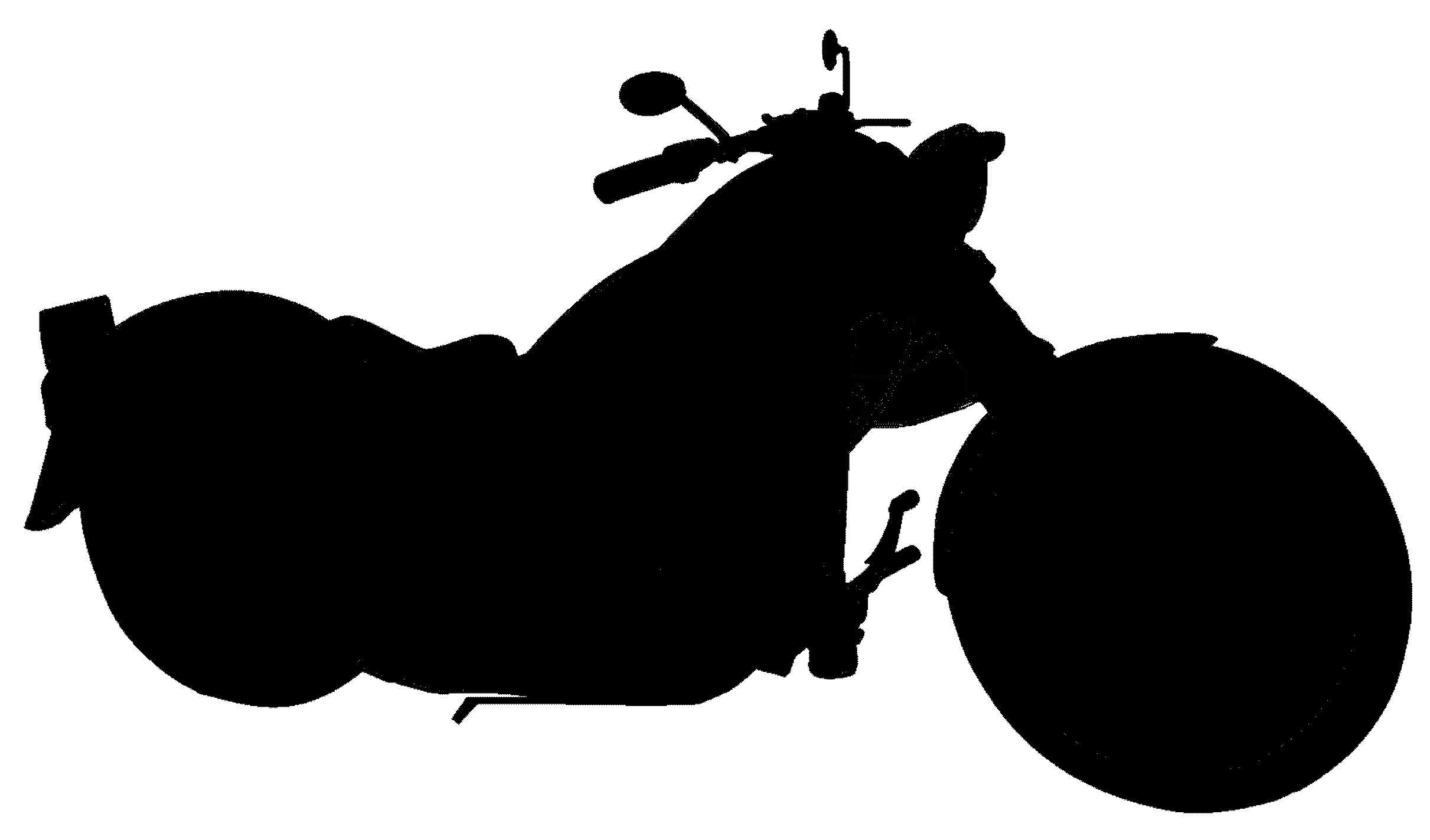

Trasowałem plik i zrobiłem obrys .Może będzie pomocne.

sam obrazek moze byc mapa bitowa, choc lepiej wektor (da sie jakos szybko zamieniac mapy na wektory? do tego jest opcja trasowanie?)
Restauro - dziekuje bardzo! Chodzilo mi o taki efekt jak z lewej na dole w Twoim pliku, tzn obrys włosowy.
Mozesz napisac jak to zrobiles w szybki sposob?

Ne mam Twojego wektora ale chyba przez to że nie zamoknąłeś krzywych w dolnej części błotnika . (tej pustej przestrzeni) .Ja tam dospawałem brakujący kawałek rozłączyłem krzywe i wyrzuciłem pozostałości po błotniku .

Tak ale nie zawsze działa tak jak byśmy chcieli .Często trzeba jednak narysować .
W tym przypadku przed trasowanie można dorysować kawałek brakującego błotnika .Nie będzie potrzeby dodawania go później .
Można także przed trasowaniem wypełnić rysunek w programie graficznym .
Poprawiłem niezamalowane elementy przy hamulcach .
