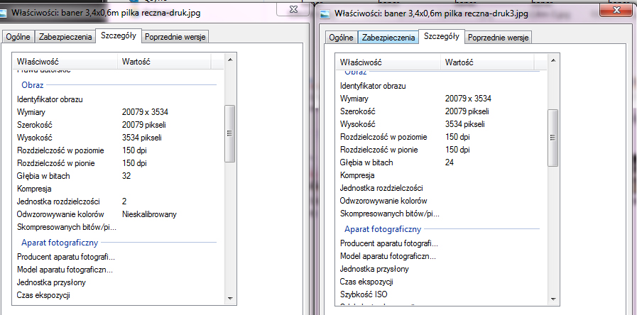

Koledzy w Photoshopie jak projekt jest w CMYKu to nie zapiszemy do PDFa, chyba że cos mi umknęło, ale dzięki temu wyeksportowałem JPG 2. sposobem i poszło :)
Przesyłam porównanie dwóch JPGów zapisanych dwoma sposobami w Photoshopie
1. po lewej jest zapisywany normalnie przez Ctrl+S
2. po prawej jest eksportowany Ctrl+Alt+Shift+W - nowa opcja w Photoshopie, wcześniej takiej nie kojarzę.
