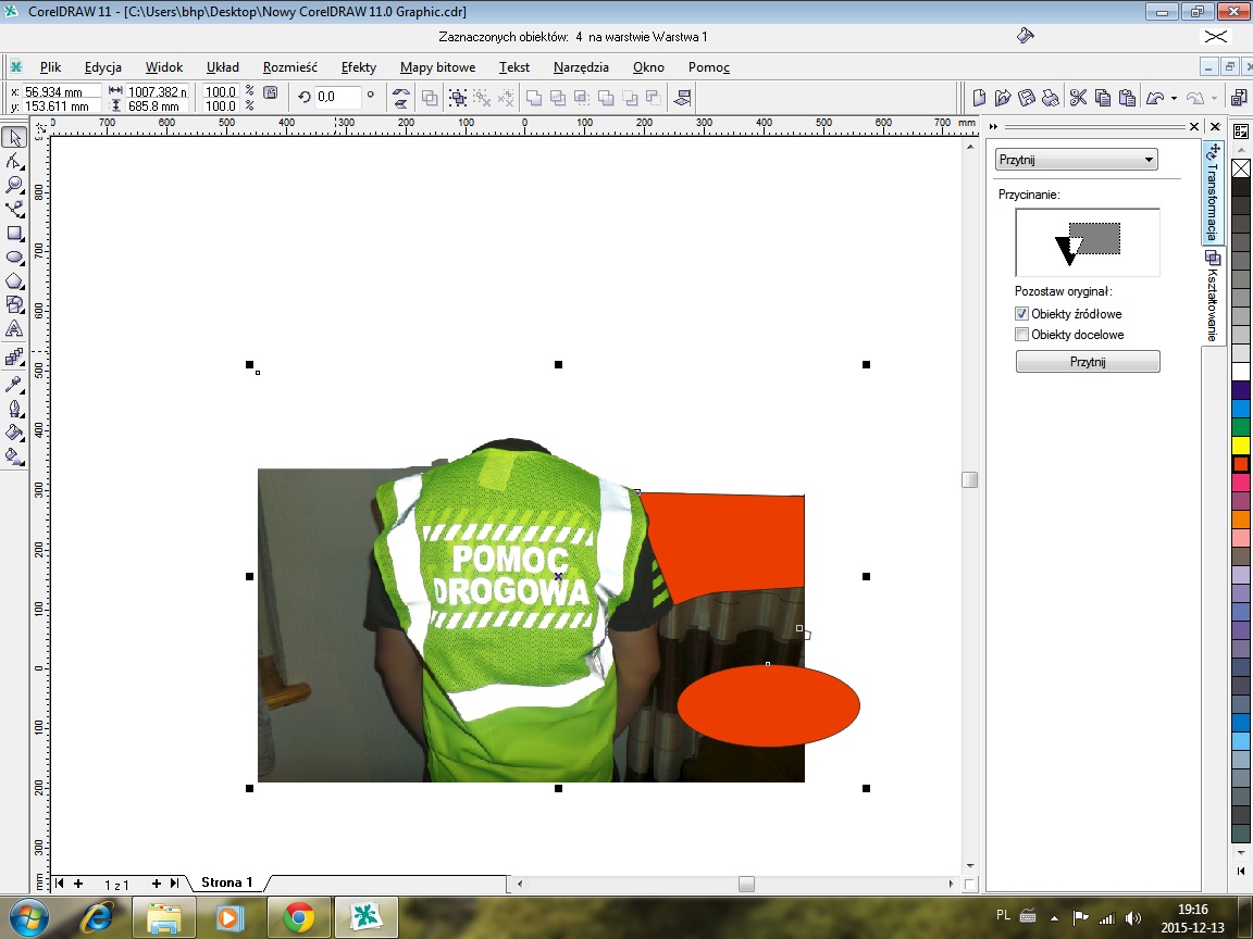

witam
chciałbym wyciąć fragment ze zdjęcia , jak to można zrobić , próbowałem narysować okrąg na danym fragmenmcie ale nie działają te ikonki typu - wytnij, częśc wspólna itp ,
tak samo obrysowałem daną część jpg-a krzywymi baziera i też nie widzę opcji - wytnij, częśc współna lub coś podobnego . -
Proszę o wskazówki.
Dziękuję i pozdrawiam

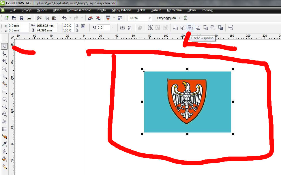

Wysłany: 13 Grudzień 2015, 17:29
Nie myszką , narzędziem wskaźnik ,tak jak zaznaczyłem czerwoną kreską .

tak - wskażniekiem zaznaczyłem , ale wskażnik prowadziłem myszką i dalej nic - screen w załączniku
takie wycinki robię bez problemu w grafice którą sam sobie rysuję np rysuję koło i wycinam w nim kwadrat i wszystko jest ok . dlatego myślę że chodzi o sam plik JPG - tak sobie przemyślam ..

Wysłany: 13 Grudzień 2015, 20:52
Część wspólna 2
