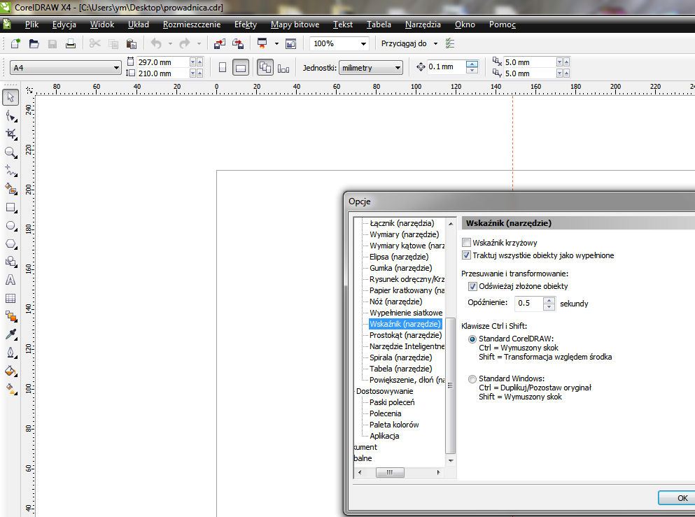

Preferencje -> Obszar roboczy -> Przybornik -> Wskaźnik (narzędzia) -> Traktuj wszystkie obiekty jako wypełnione.

Cysorz, dzięki to jest to !!!! przypomniałem sobie!!!! należy odznaczyć" Traktuj... jako wypełnione"
...tylko, że ja tych preferencji znaleźć nie mogę :( Powinny być w "EDYCJA", ale przejrzałem 10 razy... i nie ma nic takiego jak PREFERENCJE :(
Może źle szukam ?
Wysłany: 21 Luty 2016, 00:44
Narzędzia -Opcje -Przybornik- Wskaźnik ( narzędzia )

WIELKIE DZIĘKI !!!!!!!!!!!!!!!! Znalazłem i jest OK !!!!!!!!!!!!
Wysłany: 22 Luty 2016, 22:28
Jak ktoś nie chce znaleźć, to nie znajdzie.
Taki obrazek zamieściłem w swoim poprzednim wpisie.
Moim zdaniem bez przełączania czegokolwiek da się zaznaczyć obiekt obojętnie czy jest pod spodem czy na wierzchu, klikając w jego kontur.
