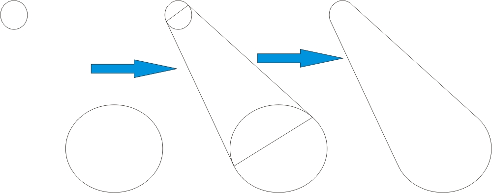

Witam,
Proszę o poradę czy jest jakiś prosty sposób na połączenie stycznymi 2 okręgów zgodnie z załączonym rysunkiem. Bardzo często spotykam się z taką czynnością i chciałbym to jakoś usprawnić.

Wysłany: 24 Marzec 2016, 09:33
Może metamorfozą ,zaraz sprawdzę.
Wysłany: 24 Marzec 2016, 09:34
Taką operację ułatwi włączenie przyciągania do obiektów. Trzeba kliknąć w puste miejsce w dokumencie, żeby nic nie było zaznaczone.
Po uruchomieniu tego mechanizmu łatwo przyciągniesz węzły krzywych do okręgów.
Później wszystko spawasz i gotowe.
Nie zapomnij później wyłączyć ten mechanizm bo normalnie to on przeszkadza w rysowaniu.

Zrozumiałem,że kolega chce uprościć rysowanie stycznych ?

Wysłany: 24 Marzec 2016, 09:49
restauro napisał/a:
Najprościej chodzi mi o tworzenie z dwóch okręgów trzeciego obiektu który będzie zawierał w sobie te dwa okręgi oraz przestrzeń między nimi ograniczoną stycznymi

Wysłany: 24 Marzec 2016, 09:53
chezare napisał/a:
Obrazek
Przyciągania używam cały czas ale ono nie gwarantuje utworzenia idealnie takiego obiektu bo nie mam pewności że dany węzeł leży dokładnie na linii stycznej dwóch okręgów. Właśnie z tego powodu szukam doskonalszego sposobu.

Wysłany: 24 Marzec 2016, 10:42
Ja bym to zrobił tak:

Wysłany: 24 Marzec 2016, 11:36
Nie wiem co kolega Arachne wymyślił, bo zadbał żeby mój zabytkowy Corel pliku nie otworzył.
Przyszedł mi do głowy pomysł taki:
Można by to obliczyć i narysować figurę która połączy oba obiekty makrem, ale to nie wygląda na łatwe zadanie i wydaje mi się, że przekracza moje możliwości.

Wysłany: 24 Marzec 2016, 11:51
Przepraszam :oops: mam problem z zapisaniem do niższej wersji.
Podrzucam PDFa, ale widzę, że metamorfoza będzie znacznie szybsza

Wysłany: 24 Marzec 2016, 12:14
najszybciej to by bylo sobie z VBA skozystać i takie rzeczy tysiacami walic :-)
