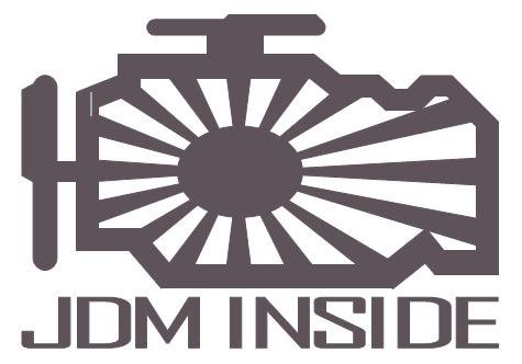

Grafika prosta, dlatego też myślałem, że będzie jakaś prosta metoda wyznaczenia konturu.
Pobierz Plik ściągnięto 715 raz(y) 20.9 KB

Na szczęście jest to dosyć prosty rysunek. Powinieneś przekształcić go w wektor. Użyj trasowania - dostępne w menu Mapy bitowe.
W załączniku masz szybki efekt trasowania...
Trace.CDR
Pobierz Plik ściągnięto 687 raz(y) 21.34 KB

tutaj masz to w chyba lepszej jakości
Jdm inside.cdr
Pobierz Plik ściągnięto 547 raz(y) 16.9 KB

jest to rzeczywiście lepsza wersja, czy otrzymam jednak info w jaki sposób można wykonać tak dobry plik?

Wątek ręcznego trasowania był wielokrotnie poruszany na forum, więc poszukaj. Można skorzystać z wielu opcji automatycznego trasowania w Corelu, ale wówczas trzeba trochę posiedzieć przy poprawianiu węzłow, można też skorzystać z programu Vector Magic który bardzo dobrze sobie radzi z trasowaniem.

tu na filmach masz pokazana wektoryzacje reczna i taka jest najdokladniejsza widac to zwlaszcza na tekstach.
http://www.youtube.com/wa...aLw&feature=fvw
i tu w innym programie ale zasada jest taka sama
http://www.youtube.com/wa...feature=related
Przy wektoryzowaniu napisow trzeba zwrocic uwage na to ze grubosci w roznych literach sa b. czesto takie same, wiec lepiej powielic taki ksztalt i do niego dospawac reszte litery.
