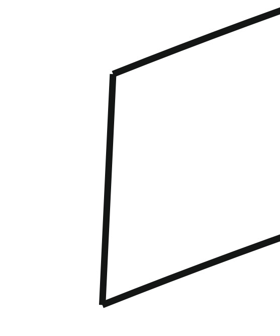

Mam X5 ale nie ma tej opcji w menu: rozmieść-złącz boki :-(
Przy drugim sposobie, jak narysuję trochę trochę dłuższą linię boczną to węzły mi się ładnie łączą ale szerokość między dwoma falami się zwiększa względem tej dorysowanej linii.
Załączam screen z tym o co mi chodzi :-/

Musisz zaznaczyć oba obiekty i je złączyć "ctrl+L", po czym (najlepiej przy włączonej opcji "przyciągaj do obiektów") zaznaczyć ołówek i je dorysować - program sam pozamyka krzywą.

Nie wiem co robię źle ale krzywe mi się nie domknęły :-(
Pobierz Plik ściągnięto 297 raz(y) 16.77 KB

przy zaznaczonych obu krzywych - falach
wybierz z gornego menu rozmieszczenie -> zamknij sciezke -> i tu np. najblizsze wezly i linie proste.

Obiekt musi być aktywny, czyli zaznaczony w momencie rysowania.
Może 12-tka nie zamyka sama obiektów przy rysowaniu, nie pamiętam - jeżeli tak, to wciśnij F10, zaznacz oba węzły i z menu PPM (prawy przycisk myszy) wybierz "złącz".
Wysłany: 12 Listopad 2011, 16:25
Zamknąć można tylko pojedynczą figurę, dlatego najpierw musisz zaznaczyć obie krzywe i je połączyć. Kilka obiektów zaznacza się albo je kolejno "klikając" narzędziem wskaźnik z wciśniętym klawiszem shift, albo tym samym narzędziem je zakreślając. W tym przypadku, jeśli te dwie krzywe są jedynymi obiektami w dokumencie można jeszcze wcisnąć Ctrl+A lub kliknąć 2x narzędzie wskaźnik. Jak już masz zaznaczone obie krzywe to wciśnij Ctrl+L żeby je połączyć.

Nareszcie przejrzysta instrukcja.
Dzięki chezare ;-)
