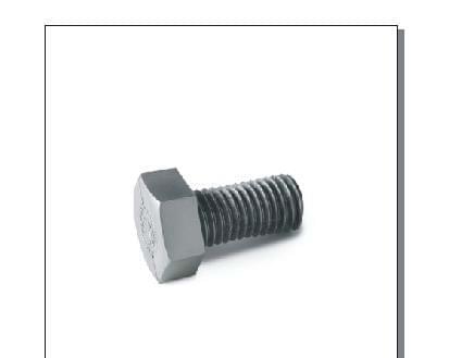

siemka
che utworzyc granice z tego rysunku i mi niewychodzi mam czarny kwadrat o co chodzi rys.
http://images43.fotosik.p...ec8ec4b88eb.jpg

aby zastosować polecenie granica, musisz mieć obiekt, a nie bitmapę.
Jeśli chcesz wyznaczyć granicę z bitmapy, musisz ją strasować i usuwając zbędne elementy tła otrzymasz, mniej lub bardziej szczegółowy kształt. tu jest tutek jak to zrobić http://corel.wodip.opole....opic.php?t=4166
Jeśli śrubka ma nadal pozostać bitmapą możesz zastosować polecenie "obrys" z menu Bitmapa.

ok dalem trasuj i wyszla mi granica dzieki
http://images38.fotosik.p...ca9f62f7e85.jpg
