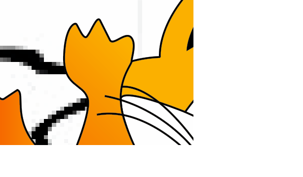

Po prostu narysowałam te krzywe i są nie równe znaczy nie nachodzą na siebie ,ale z waszą pomocą jest oki zrobiłam :)
Ale mam drugi problem mam rączkę wiewiórki (w załączniku) i chciałabym ,aby tak jakby dłoń była biała. Czy muszę narysować drugą dłoń równo z tą i wypełnić białym czy jest jakiś inny sposób :-)
Pobierz Plik ściągnięto 150 raz(y) 30.23 KB
Wysłany: 20 Maj 2013, 19:10
ja bym to przedzielił belką i użył narzędzia inteligentne wypełnianie
Wysłany: 20 Maj 2013, 19:34
Teoretycznie można to wypełnić gradientem z procentowym wypełnieniem i przesuniętym "środkiem ciężkości", jednak jeżeli chcesz mieć oddzielny obiekt to narysuj JAKIKOLWIEK kształt który będzie w miejscu krawędzi "rękawiczki" miał wspólną część i zastosuj "część wspólna" z menu "kształty".

Wysłany: 20 Maj 2013, 19:48
Super dziękuje udało się :-)
