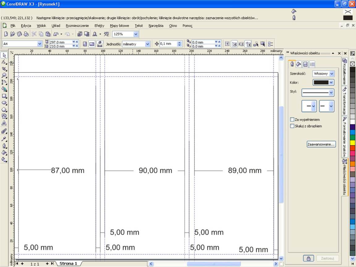

Witam mam do zrobienia ulotkę szkoły ma ona być składaną na 3 części ma to wyglądać tak,
że tekst ma znajdować sie po jednej i po drugiej stronie kartki.Chciałbym abyście powiedzieli mi jak mam podzielić stronę i jak aby grafika i tekst były po dwóch stronach. Muszę zrobić to w dwóch osobnych dokumentach czy mogę w jednym, używam Corela x3. Z góry dzięki za porady.

Ja bym to zrobił na jednej stronie… po prostu jeśli mają być strony A5, to pole robocze ustawił bym na A4 i ustawił w poziomie przedzielił bym sobie prowadnicą
I rysował co mi się podoba na jednej, i na drugiej stronie

podziel stronę prowadnicami
podział z marginesami załączam w pliku
drugą stronę musisz wykonać "lustrzanie" wymiarowo aby po wydrukowanie obie do siebie pasowały, różnice w mm sa po to aby daną ulotkę łatwo móc złożyć w Z lub C
obie strony należy umieścić w jednym dokumencie
pozdrawiam

Rozumiem, że to co ma być po 2 stronie mojej ulotki musi znajdować sie w tym samym dokumencie ale na drugiej stronie tak :?: :?: :?: . A i jeśli dopasuje tekst np do ścieżki koła to czy te koło musi być widoczne czy mozna je jakoś ukryć.

misiek90 napisał/a:
Klikasz tylko w koło następnie Rozmieszczenie/Rozłącz i gotowe.
