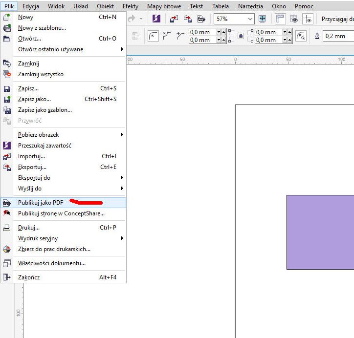

Chętnie Ci pomożemy ,ale być może trzeba zacząć od podstaw ?
gdybyś mogła zainwestować 30 zł byłoby wszystkim łatwiej.
http://helion.pl/ksiazki/...imek,abccx7.htm
Publikuj jako PDF .
Pobierz Plik ściągnięto 251 raz(y) 67.14 KB

Publikuj jako PDF .
bez przesady plik w pdf'ie umiem zapisać. pytanie o etykietę.

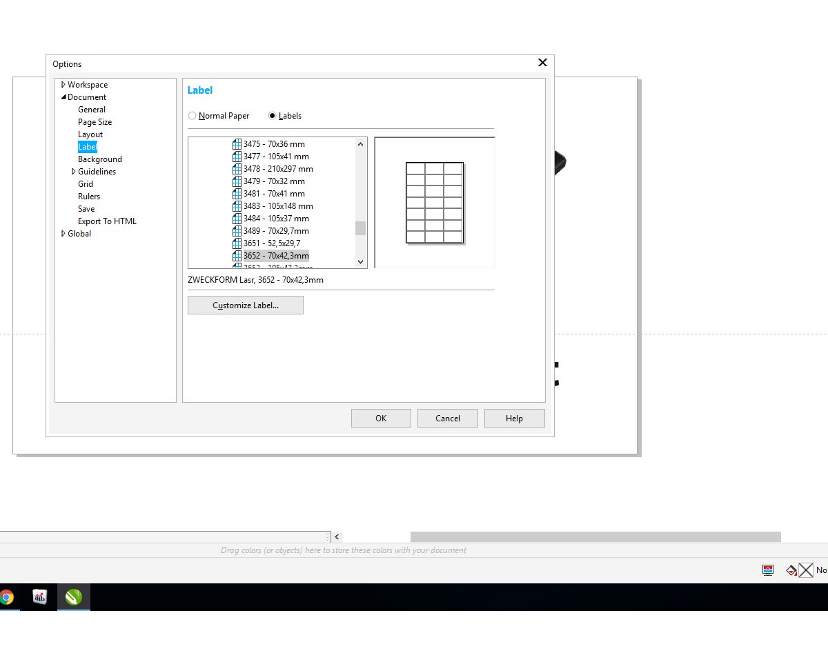

Pobierz Plik ściągnięto 234 raz(y) 89.36 KB

ladyz napisał/a:
Mam etykietę o rozmiarze 70x42.3 mm. W Corelu jest opcja pozwalająca na wydrukowanie jej na arkuszu A4 z jednoczesnym jej powieleniem w 3 kolumnach i 7 wierszach (załączam zrzut)- razem 21 użytków.
Czy jest w Corelu taka opcja, która pozwoli taki układ zapisać do pliku pdf? Chciałabym móc drukować te etykiety na komputerze, na którym nie mam zainstalowanego Corela.
Czy tak miało brzmieć pytanie?

Wysłany: 26 Styczeń 2017, 15:24
Masz 2 możliwości:
1. Zmontować taki montaż ręcznie i wygenerować pdfa już zmontowanego - z pominięciem tego corelowego narzędzia do etykiet. To tak na oko jakieś 3 minuty.
2. Robić tak jak do tej pory, ale wydruk kierować nie na drukarkę fizyczną, tylko na drukarkę "wirtualną" pdf. Taka drukarka zamiast drukować - generuje pdfa na dysku.
Takich darmowych drukarek pdf jest pewnie z milion.
https://www.google.pl/web...ual+pdf+printer
Poszukaj czegoś za darmo, zainstaluj, drukuj.
Jak nie będziesz zadowolona, odinstaluj, zainstaluj coś innego - i próbuj ponownie.
Gdzieś chyba już na forum ktoś kiedyś polecał jakiś konkretny model.

mogłam to robić ręcznie tzn na stronie a4 umieścić 21 etykiet ale problem w tym że te etykiety muszę często edytować i jest ich chyba z 150 rodzajów dlatego uzywałam corela bo tam edytuje tylko jedną etykietkę a drukuje się 21 x 150 plików to duuuużo szybciej . Dziekuję za podpowiedź. Będę działać.
