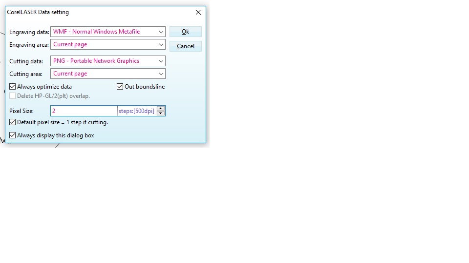

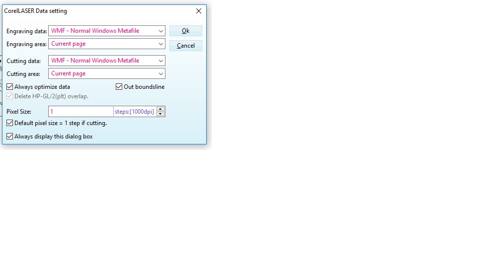

Teoretycznie znalazłem rozwiązanie problemu przez przypadek w tym miejscu (załącznik jpg).
Miałem ustawione poprzednio:
JPG-1 teraz mam JPG-2.
Po zmianie skala jest zachowana (tzn. warstwa grawerowania z warstwą cięcia).
Graweruje kwadarat 199x199 mm i wycina 199x199. Ale niestety wycina ten kwadrat dwa razy ???
Nie mogę nigdzie tego zmienić aby cięcie odbyło się jeden raz.

Bieżące ustawienia
Pobierz Plik ściągnięto 477 raz(y) 53.31 KB

Poprzednie ustawienie
Pobierz Plik ściągnięto 509 raz(y) 53.18 KB
