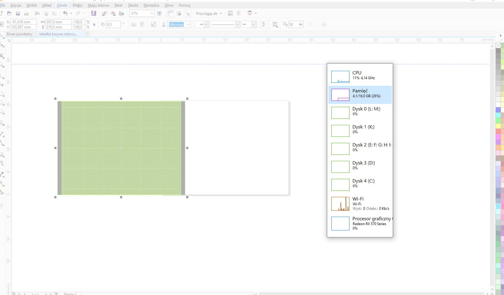

Chwilę się pobawiłem . Mam nowo złożony dosyć mocny komputer (Ryzen 5 3600 ,16 Giga pamięci 3200 ) .Zamulił mi już na ostatnim etapie "Rozłącz krzywe warstwa 1 " z powodu braku pamięci .
Trochę mnie to zdziwiło , ponieważ mam 16 Giga szybkich pamięci i ultra szybki dysk M.2.
Włączyłem podgląd i zauważyłem że Corel używa niewielkiej części dostępnej pamięci . O ile pamiętam jest możliwość przydzielenia pamięci w CorelDRaw .Później poszukam tej opcji . Jeśli to nie pomoże można sprawdzić na najnowszej dostępnej wersji testowej Programu .

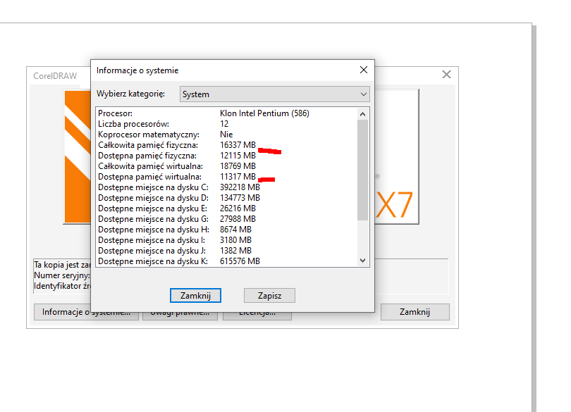

Dziwna rzecz .Program widzi dostępne zasoby , ale ich nie wykorzystuje . Może X7 nie daje sobie rady w końcu ma już swoje lata .
Jestem ciekaw jak to wygląda w najnowszej wersji programu CorelDraw .

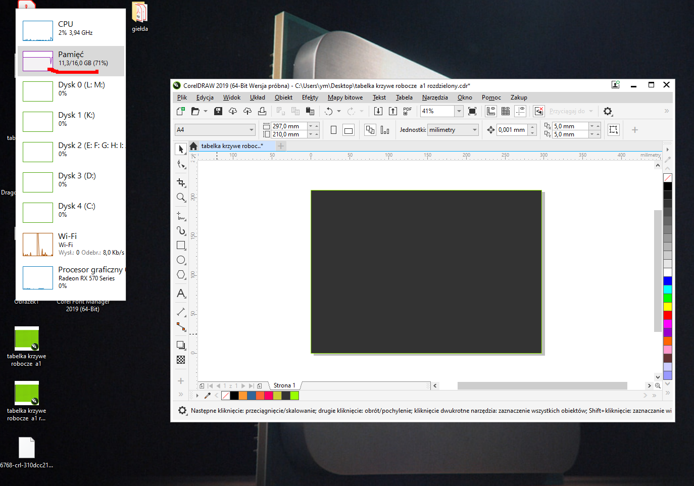

Pobrałem najnowszą wersję testową 2019 (21.0 ) , spróbuj . Na szybko przetestowałem i widzę olbrzymią różnicę w szybkości działania .
Nie mam teraz czasu ,później jeszcze się pobawię . Jeśli pobierzesz i przetestujesz , daj znać jakie jest Twoje wrażenie .

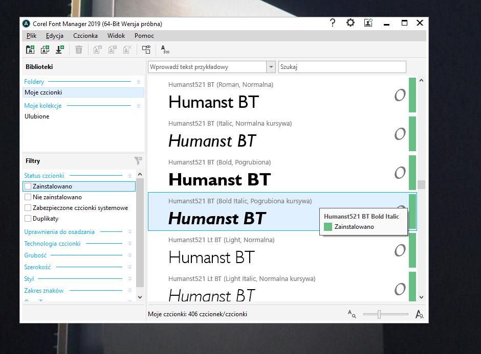

Fajny jest też Corel Font Manager

Najnowszy CorelDraw , bez żadnych dodatkowych ustawień wykorzystał 12 Giga pamięci .
Nie wiem jak z wielowątkowością procesora , ponieważ maksymalnie przez chwilę Pokazało się 7 % .
Zasobów karty graficznej w ogóle nie używał .
