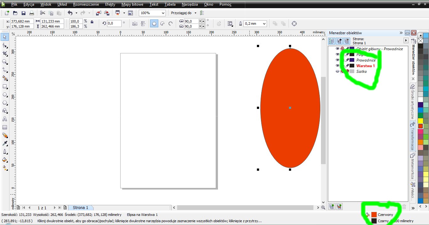

Witam, mam problem z kolorystyką, a mianowicie inna jest w Corelu, a inna po eksporcie do JPG. Czy ktoś wie może, gdzie może leżeć przyczyna?
Pobierz Plik ściągnięto 427 raz(y) 196.3 KB
Wysłany: 7 Kwiecień 2020, 00:33
RGB zawsze będzie przekłamywał.
Jeżeli składowe w CMYKu masz 0/100/100/0 to nie musisz się martwić o wydruk. Jeżeli jest to potrzebne tylko w RGB (np. internet) to musisz dostosować wyświetlanie profili w Corelu.

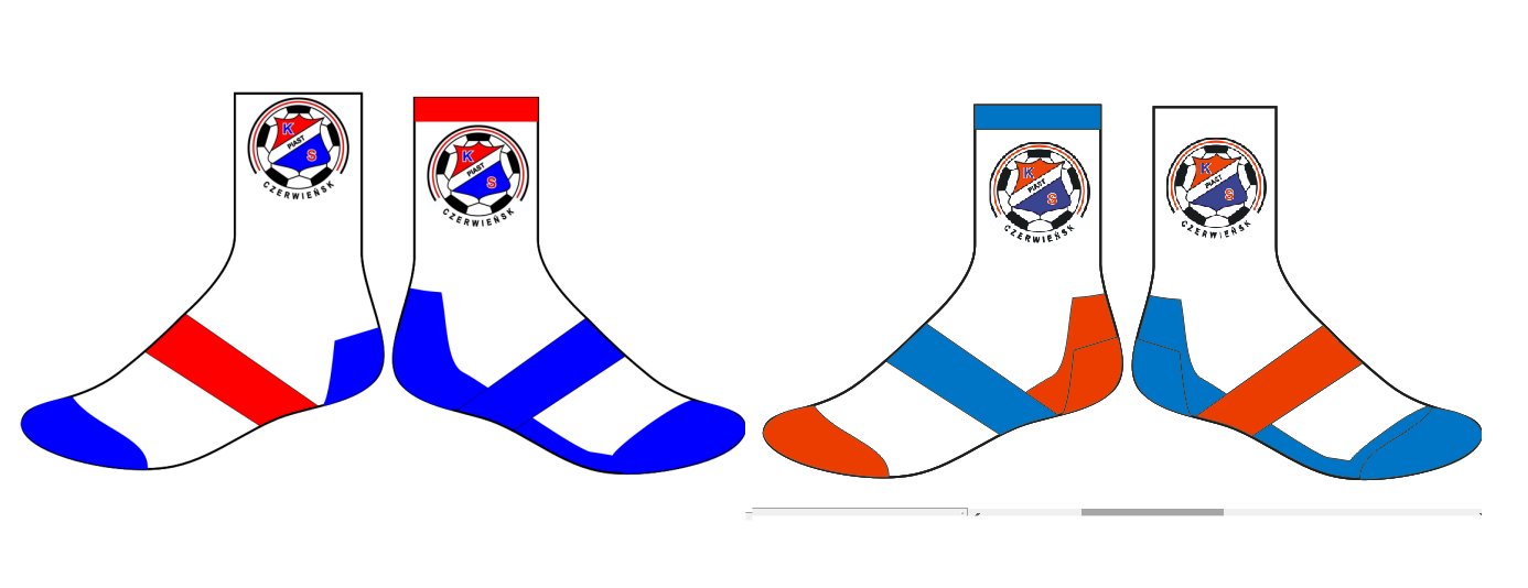

Moje kolory po prawej (jeszcze cdr) kolegi po lewej (png).
Może przy eksportowaniu robię jakiś błąd?

Wysłany: 1 Sierpień 2020, 16:03
Twój plik jest w formacie JPG ,spróbuj użyć opcji Eksportuj i wybierz format PNG .
Jeśli to nie pomoże dołącz plik wektorowy cdr.
Nie jestem pewien czy czasem kolory nie są w CMYK i RGB

Faktycznie, przy wyeksportowaniu do png wygląda to lepiej (i chyba masz też racje co do palet kolorów). Dzięki!
Wysłany: 1 Sierpień 2020, 21:32
Może być i JPG , musisz tylko zdecydować CMYK czy RGB .
Może warto przeczytać poradnik który napisał Tegraf - Zarządzanie kolorem w Corelu .

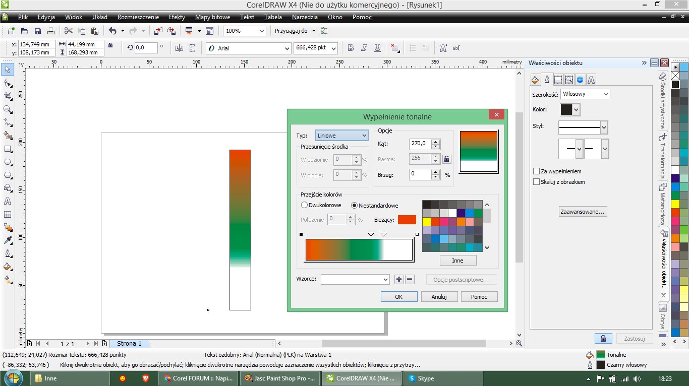

Dodawanie węzłów jest dość czasochłonne, myślałem że można inaczej (szybciej) samo tonalne wygląda u mnie tak (X4)... Da się uzyskać efekt jak u Ciebie?
Pobierz Plik ściągnięto 356 raz(y) 169.75 KB
Wysłany: 12 Sierpień 2020, 18:38
Nożna np. narysować te trzy zwykłe paski/prostokąty i skadrować je w wygranym obiekcie, można dodać część wspólną...

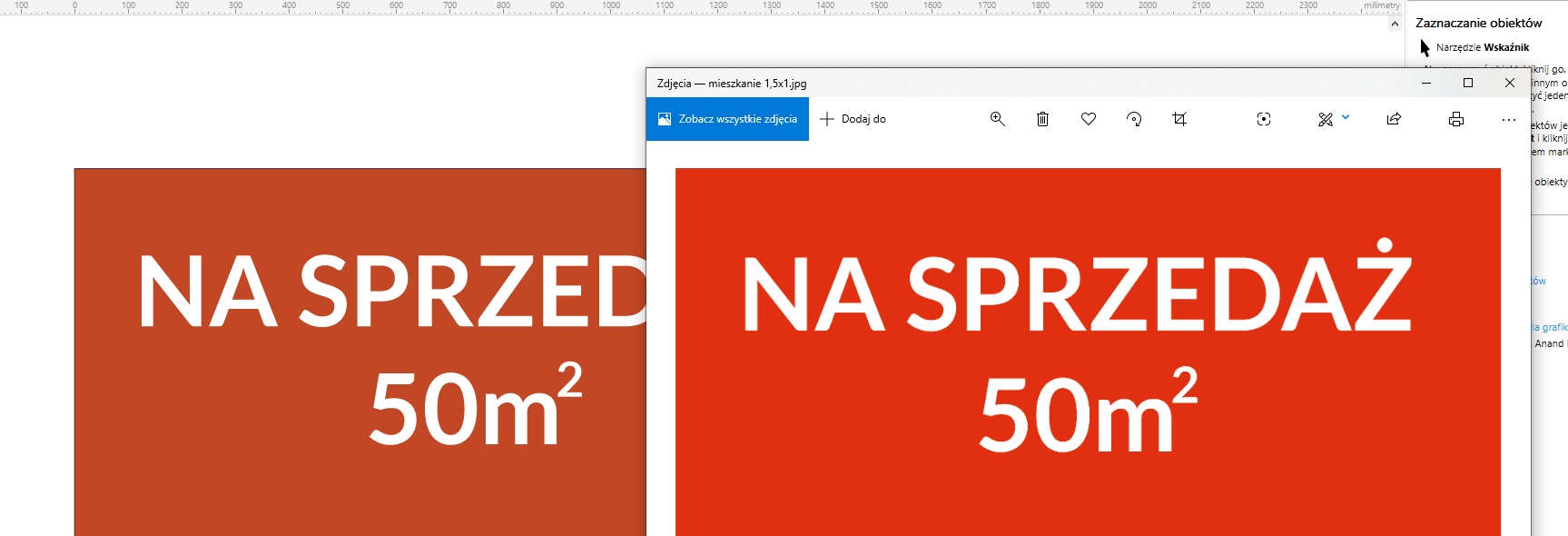

A z czego wynika ta rozbieżność kolorów? Dziś miałem okazje porównać kolory na X4 w wersji komercyjnej do mojej home/student i kolory zdecydowanie się różnią. Tam czerwony wygląda jak czerwony, a u mnie jak w załączniku (z innymi kolorami jest to samo).
Pobierz Plik ściągnięto 362 raz(y) 126.88 KB
Wysłany: 13 Sierpień 2020, 22:08
Poczytaj na forum na temat profili kolorystycznych - jest tego tyle, że będziesz miał zajęcie na wiele godzin ;)
Nie da się tego zresztą napisać "po prostu wciśnij przycisk" i już, niestety...
Wysłany: 13 Sierpień 2020, 22:10
Patrząc na paletę kolorów, odnoszę wrażenie ,że jest w CMYK zamiast RGB . Musisz to sprawdzić .
