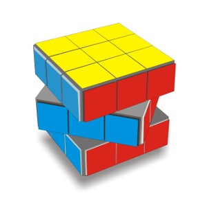

Witam. Potrzebuję narysować kostkę rubika w Corelu tak aby środkowa część była obrócona w stosunku do górnej i dolnej. Proszę o rade co powinienem zrobić żeby uzyskać taki efekt. Jestem zupelnie zielony w Corelu więc każda informacja sie przyda.

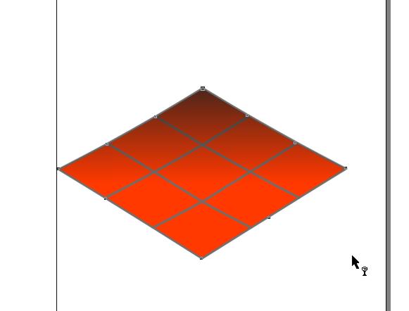

Przy pomocy narzędzia "Papier kratkowany" narysuj kratkę 3X3. Zduplikuj 2 razy. Rozgrupuj i wypełnij kolorem "kwadraciki". Kontur zamień w obiekt i też wypełnij. Następnie każdy z boków kostki "uprość" i zgrupuj ponownie. No i na koniec najtrudniejsze :!: - zakładka efekty - Dodaj perspektywę. Tak na szybko wyszło mi coś na podobieństwo kostki Rubika ;-)

On raczej chce z obróconą częścią środkową w stosunku do górnej i dolnej, czyli kostkę w trakcie ustawiania

ok kostkę jaką zrobił <ROSA> udało mi się zrobić , a w jaki sposób usyskam efekt który zademonstrował <timex> ? Byłbym wdzięczny gdyby ktoś po krotce mi wytłumaczył o co w tym chodzi.

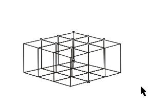

narysuj każdą warstwę kostki osobno, zgrupuj, ustaw kolejność i już

Wydaje mi się, że timex narysował kratkę, dodał perspektywę i użył efektu "Głębia".

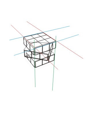

Błąd. Narysowałem kostkę z ręki nie stosując żadnych narzędzi typu perspektywa. :) Pomocne może być ustawienie prowadnic , ale nie całkowicie równolegle, ale właśnie perspektywicznie. Na dodatek nie tylko tych poziomych ale i tych pionowych. Zauważ że krawędzie kostki nie są do siebie równoległe. Taki szczegół

Pomyliłam się, wybacz. Teraz widzę, że krawędzie nie są równoległe. Takie rysowanie od ręki to jest "wyższa mechanizacja", a ja, póki co, będę korzystała z opcji dla ignorantów .
