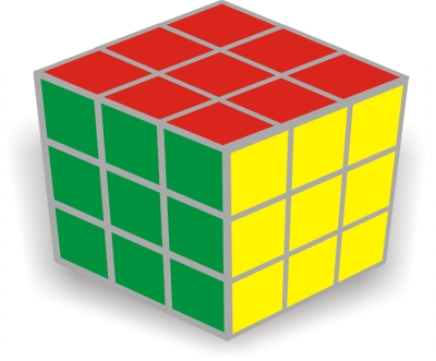

Witam. Potrzebuję narysować kostkę rubika w Corelu tak aby środkowa część była obrócona w stosunku do górnej i dolnej. Proszę o rade co powinienem zrobić żeby uzyskać taki efekt. Jestem zupelnie zielony w Corelu więc każda informacja sie przyda.

Przy pomocy narzędzia "Papier kratkowany" narysuj kratkę 3X3. Zduplikuj 2 razy. Rozgrupuj i wypełnij kolorem "kwadraciki". Kontur zamień w obiekt i też wypełnij. Następnie każdy z boków kostki "uprość" i zgrupuj ponownie. No i na koniec najtrudniejsze :!: - zakładka efekty - Dodaj perspektywę. Tak na szybko wyszło mi coś na podobieństwo kostki Rubika ;-)

On raczej chce z obróconą częścią środkową w stosunku do górnej i dolnej, czyli kostkę w trakcie ustawiania

narysuj każdą warstwę kostki osobno, zgrupuj, ustaw kolejność i już

Wydaje mi się, że timex narysował kratkę, dodał perspektywę i użył efektu "Głębia".

Błąd. Narysowałem kostkę z ręki nie stosując żadnych narzędzi typu perspektywa. :) Pomocne może być ustawienie prowadnic , ale nie całkowicie równolegle, ale właśnie perspektywicznie. Na dodatek nie tylko tych poziomych ale i tych pionowych. Zauważ że krawędzie kostki nie są do siebie równoległe. Taki szczegół

dziękuje, myślałem że może jest jakaś metoda żeby zrobić 3 identyczne części kostki i środkową obrócić jakoś względem osi. ale spróbowałem tą środkową narysować osobno i nawet wyszło. :mrgreen:

Jak na pierwszy kontakt z Corelem to całkiem całkiem. Troszkę to jeszcze geometrycznie rozchwiane, ale da się to uporządkować. Posłuż się tym celu prowadnicami . Środkowa warstwa chyba jest ciut za gruba, bo odległość między I a III est zbyt duża. No i z kolorami zrób porządek bo takiej to sam Rubik nie ułoży :D.
Zmień zakończenie Outline Pen corners i line caps na półokrągłe .

w jaki sposób mogę pogłębić efekt trójwymiarowości takiej kostki? Dodałem już cień ale chciałem jeszcze uzyskać różnice w kolorach tzn im bliżej tym bardziej intensywne a im dalej tym mniej. Czy jest to możliwe?

Narzędziem "Pisak" obrysuj każdą ściankę kostki. Wypełnij czarnym kolorem i daj interaktywną przeżroczystość -> liniowa -> normalna-> 100%. Wyjdzie takie coś jak na załączniku. Pewnie są jeszcze inne sposoby .
