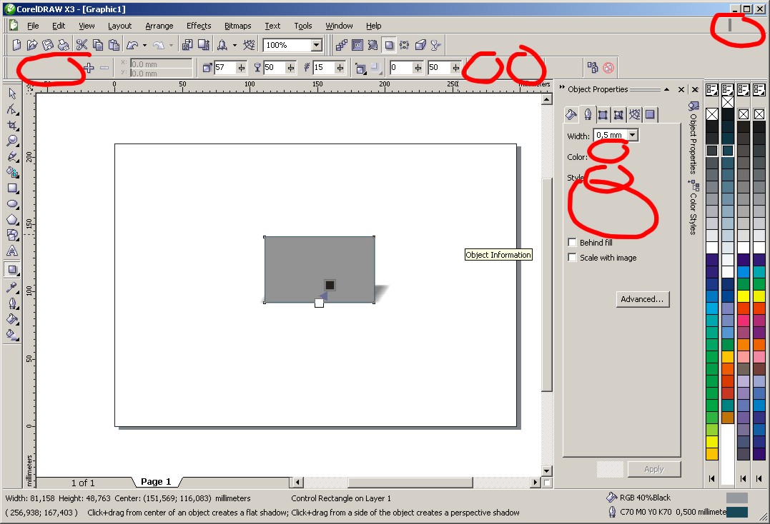

Witam.
Chciałbym odświeżyć temat. Nadmienię, że u mnie dotyczy to pakietu Corel'a X3 i występuje nie tylko w CorelDraw, ale także Corelu Photo-Pait. W załączniku zrzut ekranu. Uruchomienie z F8 nie pomogło, funkcja "napraw" w instalatorze również nic nie dała. System to WinXP 32bit.

Wcisnij backspace moze pomoze choc nie gwarantuje.

Wysłany: 30 Marzec 2010, 16:09
Dzięki za szybką podpowiedz, ale po naciśnięciu Backspace, jedyny efekt to dźwięk z głośniczka :-/

Witam
Spróbujcie odpalić Corela z włączonym klawiszem F8 to przywraca ustawienia fabryczne

skowroma napisał/a:
Witam
przeciez 100mek napisał że F8 nie pomogło.

Wysłany: 1 Kwiecień 2010, 14:48
jest to problem z wiązany z ustawieniami windowsa - umnie pomogło zmiana ustawień ekranu a dokładnie kompozycji z "klasyczny windows" na windows xp"
