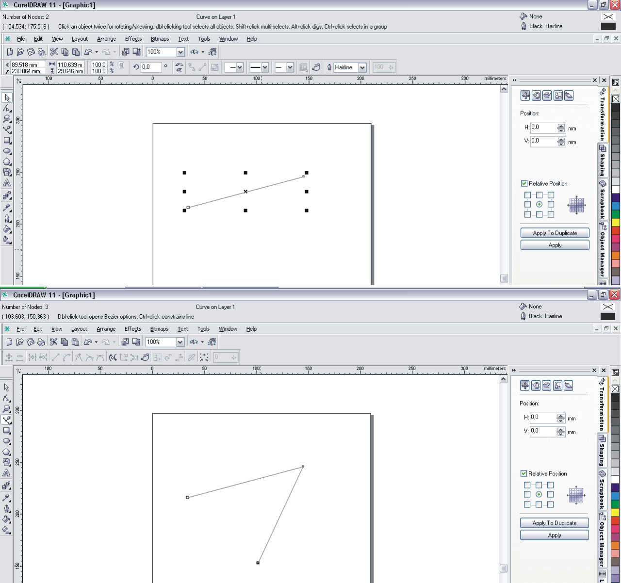

zaznaczajac linie pojawiaja mi sie te kwadraty ale jak daje rysuj linie i najezdzam na te kwadraty i chce rysowac to mi sie zmienia ta pierwsza linia:(
kreart
Fachowiec
Pomógł: 11 razy
Dołączył: 06 Paź 2006
Posty: 261
Skąd: zza ekranka
Wysłany: 24 Kwiecień 2007, 15:05
Nie zrozumiałeś co pisał Roland.
Spojrzyj tu:
Pobierz Plik ściągnięto 733 raz(y) 110.47 KB
