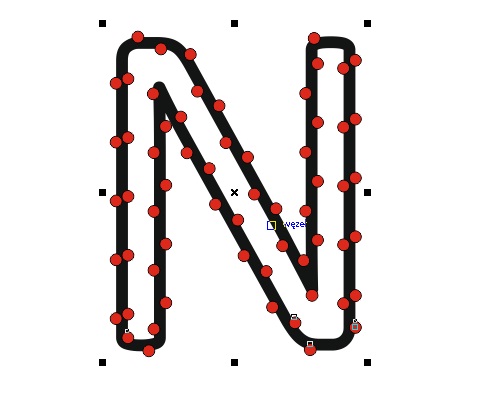

lumik
Dołączył: 19 Lut 2007
Posty: 39
Skąd: lodz
Wysłany: 6 Wrzesień 2010, 20:02
próbowałem zrobić wg Twojego tutoriala, ale mam problem.
Rozbłyski wychodzą super, piszę literę N daję gruby kontur.
zaznaczam metamorfozę i wskazuję ścieżkę. I tu pojawia się problem bo litery nie układają się po środku tak jak w opisie, tylko układają się po obu stronach ścieżki
Pobierz Plik ściągnięto 381 raz(y) 36.31 KB
roland
Wersja CorelDRAW: X6
Pomógł: 58 razy
Wiek: 59
Dołączył: 15 Mar 2006
Posty: 607
Wysłany: 7 Wrzesień 2010, 08:29
Myślę, że za szybko przekształcasz kontur w obiekt. Najpierw metamorfozę ułóż wzdłuż litery, a dopiero na końcu przekształć kontur litery w obiekt
