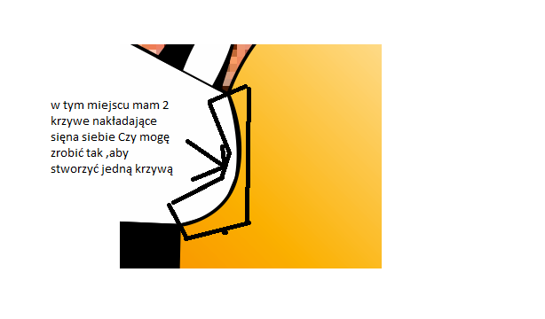

Czy da się z dwóch obiektów stworzonych z krzywych zrobić złączone obiekty tylko w wybranym miejscu, żeby fragment krzywej był wspólny.
Wiem ,że są różne opcje łączenia w corelu, próbowałam ich ,ale zawsze cośmi źle wychodzi.
Plik w załączniku

a usunac jedenj nie mozewsz skoro sie nakladaja?

Tak można ,myślałam ,że może są jakieś inne sposoby.

ale po co maja sie nakladac takie same obiekty? lepiej pozbyc sie "smieci"
Wysłany: 20 Maj 2013, 17:59
Jeżeli są to dwa obiekty, to zawsze będą dwie krzywe - inaczej być nie może. Nie całkiem wiem, co chcesz uzyskać: czy jedną (trzecią) krzywą taką samą czy też takie same dwie krzywe? W każdym razie możesz w jednym obiekcie "wyciągnąć" węzły w obszar drugiego i tym drugim go przyciąć - powinny być wtedy jednakowe (pomijam właściwości obrysu). Jeżeli chodzi jednak o coś innego, to napisz trochę więcej bo nie wiem, czy dobrą drogą zmierzam ;)

Chodzi Ci o coś takiego?
Rozwijasz narzędzie Kadrowanie i wybierasz Usuwanie segmentów wirtualnych. Klikasz fragment konturu który ma zostać usunięty

Po prostu narysowałam te krzywe i są nie równe znaczy nie nachodzą na siebie ,ale z waszą pomocą jest oki zrobiłam :)
