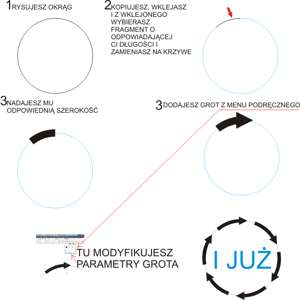

Wysłany: 30 Październik 2013, 19:38
chezare pisał kiedyś tutka ,daje jego część o rysowani strzałek po okręgu,mam nadzieje że się nie obrazi :-)

kula69 nie bardzo rozumiem 2 pkt Twojego tutka tj "kopiujesz, wklejasz i z wklejonego wybierasz fragment", czy wybierasz na zasadzie przycięcia jednego okręgu 2-gim ?
Dodajesz grot, hymm.. nie widzę nigdzie opcji samych gotowych grotów. Czy chodzi tu o "Kształty strzałek". Sposób restauro w zasadzie wyczerpuje temat :)
Z podziękowaniem. Pozdrawiam

Wysłany: 31 Październik 2013, 10:19
done, tak naprawdę chodziło mi o to że później zamieniasz okrąg z którego powstanie strzałka w krzywe więc nie odtworzysz z niego okręgu- to tylko temu ma służyć :)
