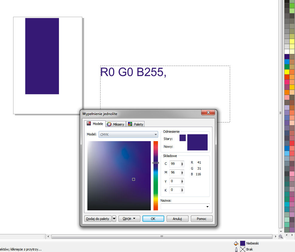

Mam trochę problem z odróżnianiem kolorów i mega trudno znaleźć mi najbliższy odpowiednik w CMYK koloru R0 G0 B255, czyli po prostu niebieskiego.
Możecie pomóc?
Wysłany: 11 Marzec 2015, 12:00
Klikasz na dolnej belce z lewej strony na kolor i po otwarciu okna -Wypełnienie jednolite zmieniasz w rozwijanym menu z RGB na CMYK
C 99
M 96
Y 0
K 0
Pobierz Plik ściągnięto 106 raz(y) 95.78 KB

Nie wszystkie kolory z przestrzeni RGB są przekładalne na CMYK. Trzeba eksperymentować. Ja pracuję wyłącznie w CMYKu, a jeśli potrzeba, korzystam z Pantonów.
Jeśli musisz przekładać RGB na CMYK, zaopatrz się we wzorniki kolorów, co kosztuje niemało, i dobieraj ręcznie. W niektórych przypadkach Corel przyzwoicie zamienia RGB na CMYK, ale w Twoim przypadku ta zamiana daleka jest od doskonałości. Już lepiej wychodzi zamiana na Pantone, ale to Cię zapewne nie satysfakcjonuje.

restauro napisał/a:
C 99
M 96
Y 0
K 0
Ale tutaj zmieniam po prostu paletę z RGB na CMYK, co oznacza też, realnie, jednak inny kolor.
A mi zależy na tym by CMYK był jak najbliższy kolorowi RGB, czyli po prostu pomocy w odnalezieniu odpowiednika.
Trurl napisał/a:
Także czeka mnie zabawa o ile nie pomoże rada kolegi restauro ;).

http://rgb.to/0,0,255
Corel robi z tego RGB 94/89/0/0 i to jest na moje oko nie najgorzej, tyle tylko że ja bym tego nie nazwał niebieskim.
Z wyłączonym zarządzaniem kolorami Corel zamienia to na 100/100/0/0 i to wygląda jak niebieski :-)
Czegoś takiego się z CMYK nie da wydrukować, jakiś Reflex Blue :-)
