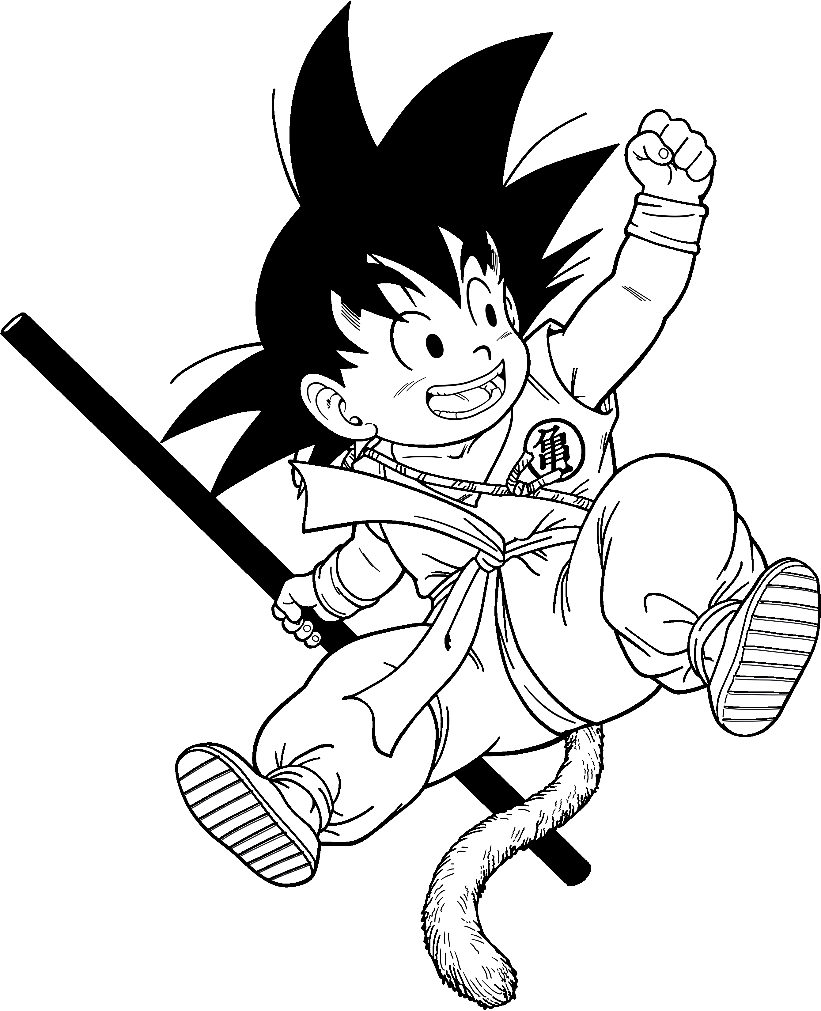

Witam, trafiłem na te forum z nadzieją że ktoś mi tu pomoże.
Mam zamiar zlecić wykonanie graweru na szkle profesjonalnej firmie która życzy sobie pliku z grafiką w formacie .cdr corela 9 wersji oraz żeby to były krzywki.
Niestety nie jestem zaawansowanym użytkownikiem corela wiec nie za bardzo wiem o co dokładnie chodzi.
Udało mi się przekonwertować obrazek na krzywki ale niestety posiada czarne tło a z tego co już zdążyłem doczytać czarny obszar to grawer więc rozumiem że odpada.
Czy ktoś wie jak to ma wyglądać i jak najprościej to zrobić ?
Pliki w załączniku,
pozdrawiam.
goku4x9.cdr
Jedynie to udało mi się zrobić.
Pobierz Plik ściągnięto 302 raz(y) 629.58 KB
Nieco prostszy projekt.
Pobierz Plik ściągnięto 302 raz(y) 1.03 MB
Początkowe założenie przekonwertowania na krzywki.
Pobierz Plik ściągnięto 284 raz(y) 111.23 KB
Wysłany: 23 Maj 2017, 09:23
stencilgram.com
Efekt końcowy można zapisać w formacie wektorowym svg i otwórzyć w CorelDraw
http://corel.wodip.opole....opic.php?t=9774

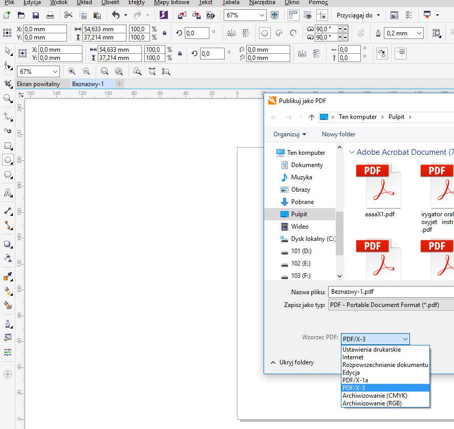

Po skończeniu trasowanie otworzy się rysunek , klikasz na nim (chyba )prawym klawiszem myszy i wybierasz z dostępnych rozszerzeń svg .
Zapisane w pdf X1 Nie mam możliwości zapisania w CorelDraw 9

To jeszcze jakby ktoś mi powiedział jak to przerzucić do corela x9 to będę wdzięczny.
Corel 2017 odpala to jako krzywe - czyli tak jak powinno być a corel x9 jako tekst HTML.
Jeśli odpalę w corelu 2017 to nie mogę zapisać do corela x9 tylko najniżej 11 a tego za to nie widzi corel x9.
Już prawie przez to osiwiałem :cry
Wysłany: 23 Maj 2017, 16:51
Gdybyś czytał posty, nie byłoby problemów .
Publikuj jako PDF ,wybierz opcję X1
W takim rozszerzeniu dołaczyłem plik ,mozesz sprawdzić w CorelDraw 9.
