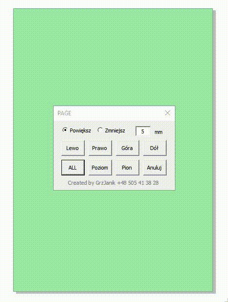

Panowie, zrobiłem proste makro na zmianę rozmiaru strony.
Wszelkie uwagi mogą się przydać.

grzjanik napisał/a:
Koncept bardzo fajny, przydatne, ale gdyby tylko nie wypierdzielało wszystkich obiektów w lewy górny róg...
Już opisuję: wstawiam dowolne obiekty, jeden na górze strony, drugi na dole, do krawędzi, bo chciałem zobaczyć, czy na pewno dodaje z danej strony. Uruchamiam makro i cokolwiek bym nie wpisał (mniejszy/większy, kierunek), rozmiar strony zostaje zmieniony (dobrze), ale WSZYSTKIE obiekty zostają ustawione w lewym górnym narożniku, ale w tej samej konfiguracji, jak były na stronie (jakby były zgrupowane). Początek układu jest jak trzeba, (0,0) jest w lewym dolnym rogu strony, a obiekty znajdują się na (-22800, 22800). Dziwne...
Ten sam problem jest w X7 jak i w 2017 (X9).

U mnie działa bez zarzutu.
Zamieszczam filmik.
Corel X7 x64 Windows 10

Może gif da się odtworzyć

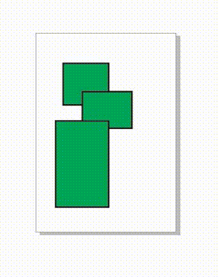

Wygląda to tak:
GIF zrzutu ekranu
Tam gdzie widok przeskakuje na prostokąty wcisnąłem F4. Widać na współrzędnych gdzie to jest.
Dodatkowe info: jak mi wypierdzieli obiekty w kosmos i wcisnę jeden raz ALT+Z to wracają na stronę. Niestety, na filmiku widać, że górny i dolny prostokąt nie są wyrównane do siebie do lewej kiedy je rysuję, ale po ich przemieszczeniu już są. Ale środkowy prostokąt nie...
